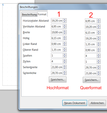

oida hat geschrieben:Übrigens: Geht viel einfacher, wenn man mit Tabellen arbeitet (siehe Anhang)...
Du willst uns wohl veräppeln! Dein Problem war doch, wie du die Seitenausrichtung drehen kannst.
Leitz 1685 Ordneretiketten sind im DIN 4 Hochformat bemaßt. Sie mit dem Etikettassistenten in diesem Format zu erstellen, dauert nur wenige Sekunden. Dein Problem war es doch, das Seitenformat zu ändern. Dazu bedarf es nur einer Umstellung der bereits vorhandenen Maße. Weitere Textformatierungen in den erstellten Etiketten haben mit der Erstellung der Etiketten nichts zu tun, sondern sind weiterführend.

Wieso sollte ich jemanden veräppeln wollen?! Ich kann die Einstellungen nicht vornehmen. Ändere ich eine Einstellung, verändert sich eine andere automatisch. Das ist mir zu blöd. Also hab ich mir eine Alternative überlegt...

oida hat geschrieben:Ändere ich eine Einstellung, verändert sich eine andere automatisch.
Der Grund dafür liegt darin, dass du die Reihenfolge der Eingaben so vornimmst, dass sich andere Maße zwangsläufig deinen Eingaben anpassen oder aber blockiert werden.
  • Zunächst musst du die Eingaben auf 1 Etikett zurückstellen, damit auf der vorgegebenen Blattgröße die Maße dieses Etiketts sinnvoll geändert werden können. Stelle also zuerst zurück auf 1 Spalte und 1 Zeile.
  • Als zweiten Schritt änderst du die Ausrichtung der Seite auf DIN A 4 Hochformat: Seitenbreite 21,00 cm; Seitenhöhe 29,7 cm.
  • Als nächsten Schritt musst du Platz schaffen für die Maße des zu ändernden Etiketts, indem du den horizontalen/vertikalen Abstand zu weiteren Etiketten festlegst. Horiz. Abstand: 6,95 cm; Vertikaler Abstand: 19,10 cm.
  • Danach erst lassen sich auch die Abmessungen des Etiketts eingeben: Breite 6,15 cm; Höhe 19,10 cm, sowie die Maße für den linken und oberen Rand austauschen: Linker Rand 1,35 cm; Oberer Rand 0,90 cm.
  • Abschließend kann die Druckseite mit diesen gedrehten Etiketten wieder gefüllt werden. Jetzt also die Spaltenzahl auf 4 einstellen. Das ist auch die Anzahl, die auf der Druckseite Platz hat. Würdest du versehentlich auf 5 Spalten einstellen, würde sich die Anzeige der Seitenbreite automatisch ändern.

Danke!
