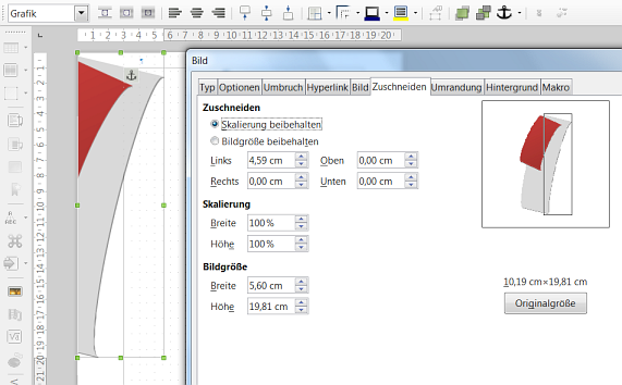

Darjeeling hat geschrieben:Aber ich möchte eine Hälfte der Grafikobjekte außerhalb der Seite in den grauen Bereich umpositioneren, damit nur eine Hälfte auf der weißen Seite/Textfeld zu sehen ist.
Das ist im Writer schlichtweg nicht möglich, was du aber nicht bedauern musst, weil es dafür eine Alternative gibt.
Zunächst handelt es sich um eine konvertierte Seite in ein Format, das nicht dieselben Programmfunktionen hat. Folglich entstand daraus eine unvollständige "Übersetzung". Zu finden sind zwei Objekte in der Art von Zeichenobjekten, die Am Absatz verankert in den Dokumentbereich verschoben sind.
Um das Formatierungsziel zu erreichen, ist im Writer folgende Vorgehensweise angebracht:
Zunächst sollten beide Objekte gruppiert werden. Dazu beiden Objekte bei gedrückter Strg-Taste anklicken und mit Hilfe des Kontextmenüs gruppieren. Da die Gruppe nicht in den "Graubereich" verschoben werden kann, wird der überstehende Teil "weggeschnitten". Das ist aber nur möglich, wenn es sich um ein Bild handelt. Dafür wird die Gruppe in den Zwischenspeicher ausgeschnitten und über Inhalte einfügen als GDI-Metafile wieder eingefügt. Mit einem Doppelklick auf das Bild kann es jetzt entsprechend bearbeitet werden.
Grafik außerhalb Blattrand.png (86.25 KiB) 2142 mal betrachtet

Danke fur Deine Hilfe, dies meinte ich genau auch. Trotzdem schade, dass man Objekte nicht in den grauen Bereich schieben kann! :roll:
