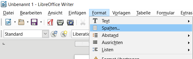

wenn man es öfter braucht, würde ich dem Menü Format, unter LO 6.0.5, die Funktion Spalten einfach wieder hinzufügen.
Extras→ Anpassen
Menü Format→ Spalten hinzugefügt.PNG (18.12 KiB) 4959 mal betrachtet

Beitrag von CalcFan » Fr 27. Jul 2018, 12:37
Danke, dass hat mir geholfen.
LO Writer 6.5.2 Spalten.png (25.39 KiB) 4949 mal betrachtet
Das ist genau die Funktion, die ich vermisst habe und die meine Arbeit sehr viel einfacher macht. Mich wundert, dass der Menüeintrag standardmäßig herausgenommen wurde - das dürfte viele Benutzer abschrecken, die mit Spaltenlayouts arbeiten müssen. Für Berichte z. B. ist das ein häufig gebräuchliches Feature...

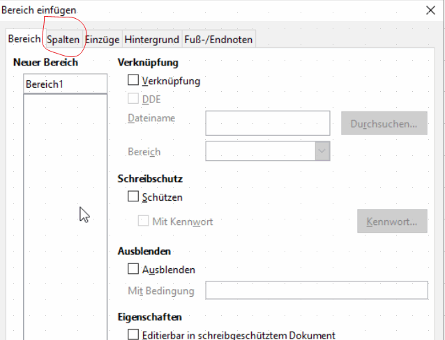

Also erst: Einfügen - Bereich
dann: Spalten
Fast, die Spalten können bereits beim Einfügen angegeben werden.

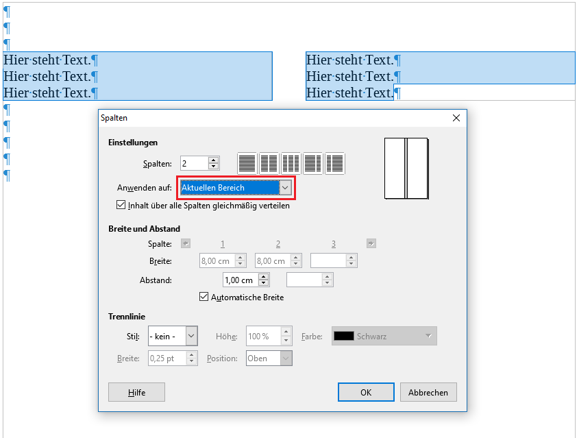

Wenn ich mir die Ausgangsfrage noch einmal ansehe, vermute ich fast, das in einigen Beiträgen von falschen Voraussetzungen ausgegangen wird. Von der ursprünglichen Frage blieb doch folgende Frage als Rest übrig:
CalcFan hat geschrieben:Sehe ich es richtig, dass in der aktuellen Version Spalten nur noch auf ganze Seiten angewandt werden können? Really?
Mit dem Hilfstool "Format - Spalten" können Spalten nur eingestellt werden, wenn im Dokument eine Spaltenformatierung überhaupt möglich ist. Spalten können damit eingefügt werden in der Seitenvorlage, in einen Textrahmen und in einen Bereich. (Spalten in einer Tabelle basieren auf einer anderen Funktion.) Dazu muss der Cursor auf der entsprechenden Seitenvorlage, bzw. im Bereich oder im Textrahmen positioniert sein.
Das Hilfstool trägt die entsprechende Einstellung dann im Formatierungsfenster der Seite, des Bereichs oder des Textrahmens ein, wo auch die entsprechenden Reiter für die Spalteneinstellung vorhanden sind. Wer um diese Zusammenhänge weiß, braucht das Hilfstool eigentlich gar nicht, weil es m. E, keinen wirklichen Mehrwert hat. Deshalb habe ich bisher auch noch nie dieses Tool verwendet. Wenn ich eine zweispaltige Seite haben möchte, klicke ich mit Doppelklick auf den aktuellen Namen der Seitenvorlage in der Statusleiste und stelle dort mein Spaltenlayout ein. Füge ich anschließend einen Bereich ein, ist der grundsätzlich beschränkt auf die Spaltenbreite. Einspaltig ist gleichbedeutend mit der vollen Seitenbreite. Die Spalteneinstellung auf einer Seite gilt (und galt schon jeher) für die ganze Seite.
Wenn also ein gemischtes Spaltenlayout (ein- und zweispaltig) auf einer Seite notwendig ist, muss also die einspaltige Formatierung der Seite zugewiesen werden. Die Einspaltigkeit wird am einfachsten mit Hilfe von Bereichen unterbrochen, die auf die Seitenbreite ausgedehnt zweispaltig formatiert werden können.
Einfachste Vorgehensweise: Ein Text, der in Abschnitten durch Zweispaltigkeit gestaltet werden soll, wird zunächst auf der Seite einspaltig geschrieben. Danach kann dann der entsprechende Textabschnitt markiert werden und über "Einfügen - Bereich - 2 Spalten" mit einem Klick umformatiert werden.
