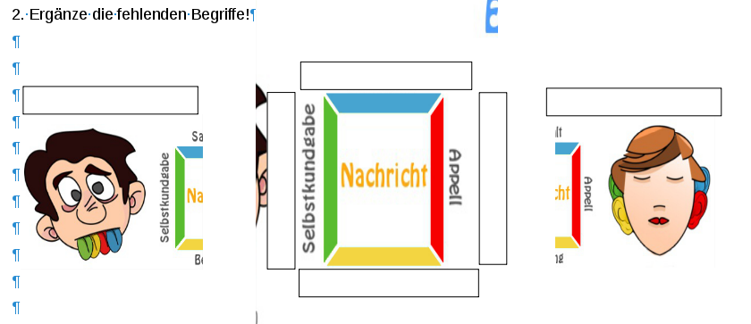

Über "gleich aussieht" kann ich nichts aussagen. Aber im Sinne des Erfinders kann Pits letztes Ergebnis (hier geöffnet und abfotografiert unter openSUSE Leap 42.3 und LO 5.4.7) doch auch nicht sein, siehe unten: GrüßePit Zyclade hat geschrieben: ↑Do 1. Nov 2018, 13:51
Mich würde interessieren, ob diese geänderte Datei nun wenigstens in beiden Linien und Versionen gleich aussieht.

@Hazel
Ich kann nicht verstehen, warum auf deinem screenshot mehrere Bilder sich verdoppelt haben. Klicke mal bei offenem writer auf F5, dann kannst du sehen, dass es nur 5 Bilder in dem Dokument gibt. Zwar sind die verwirrend numeriert, jedoch jedes Bild ist nur einmal da. Wieso kannst Du dann im Bildrahmen ganz links (ich glaube Nr.3) noch das Mittelbild (Nr.2) sehen und dann zwischen links und Mitte nochmal einen Streifen von Nr.3 ? Genauso fehlerhaft verhält es sich rechts. Diese Darstellung geht ohne Fälschung gar nicht. Das sind keine Verzerrungen.
Also Halloween ist doch schon vorbei!
