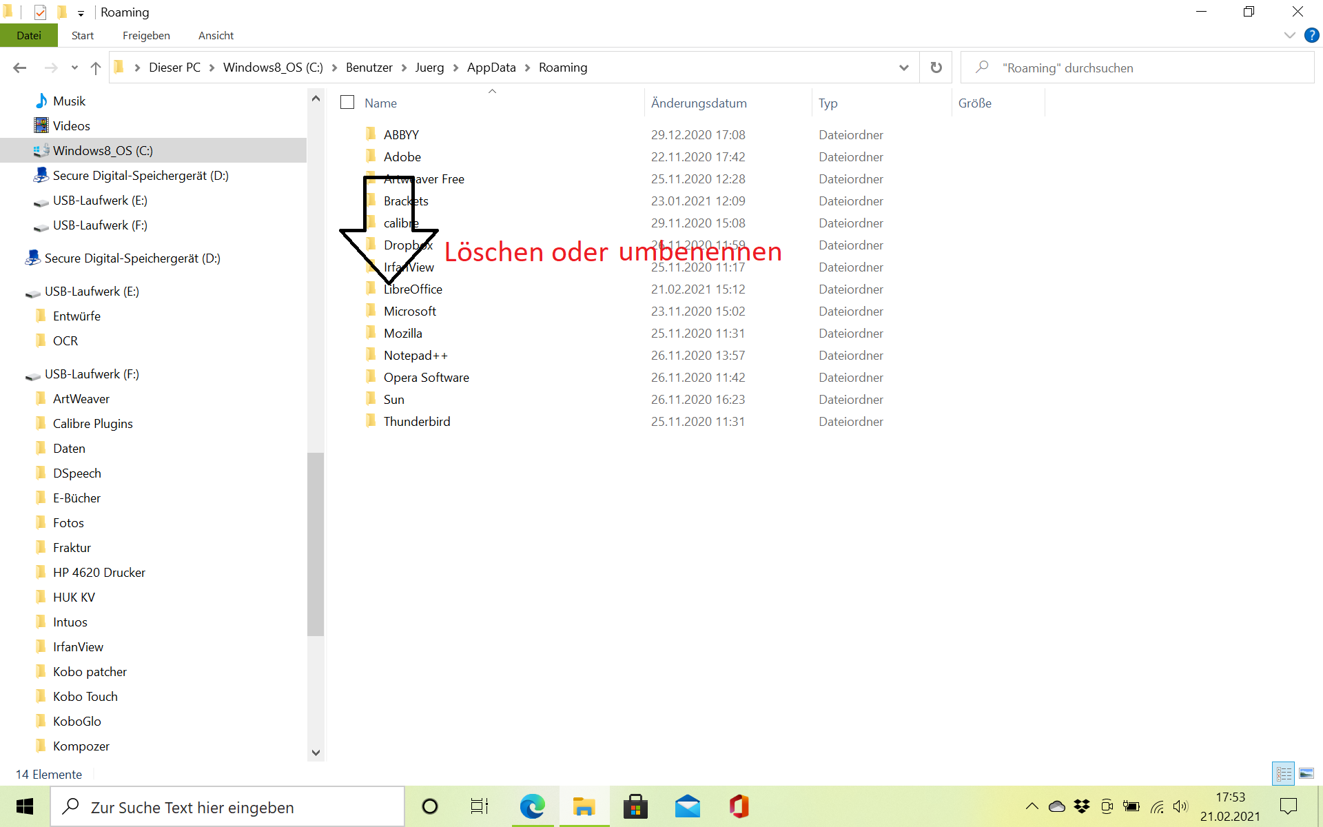

Das hat mir geholfen:
- LO deinstallieren
- Benutzereinstellungs-Ordner löschen oder umbenennen (s. Screenshot!)
- LO neu installieren.
Fertig!

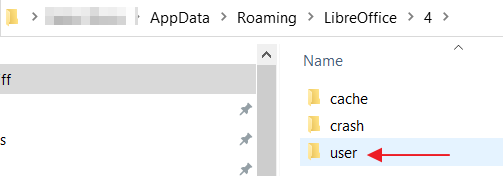

Nicht notwendig um das Benutzerprofil zu erneuern.
Leonatus hat geschrieben: ↑
So 21. Feb 2021, 18:07
Eigentlich musst Du noch 2 Schritte weiter gehen und dort dann den User-Ordner umbenennen.
User-Ordner = Benutzerprofil
Bild-1 2021-02-22 08 15 19.png (6.8 KiB) 2195 mal betrachtet

Da es sich hier ausschließlich um den User-Ordner von LibreOffice handelt, nein.
PS: mit Deiner Aktion den
-LibreOffice-Ordner
zu löschen, hast Du den User-Ordner doch auch entfernt.
