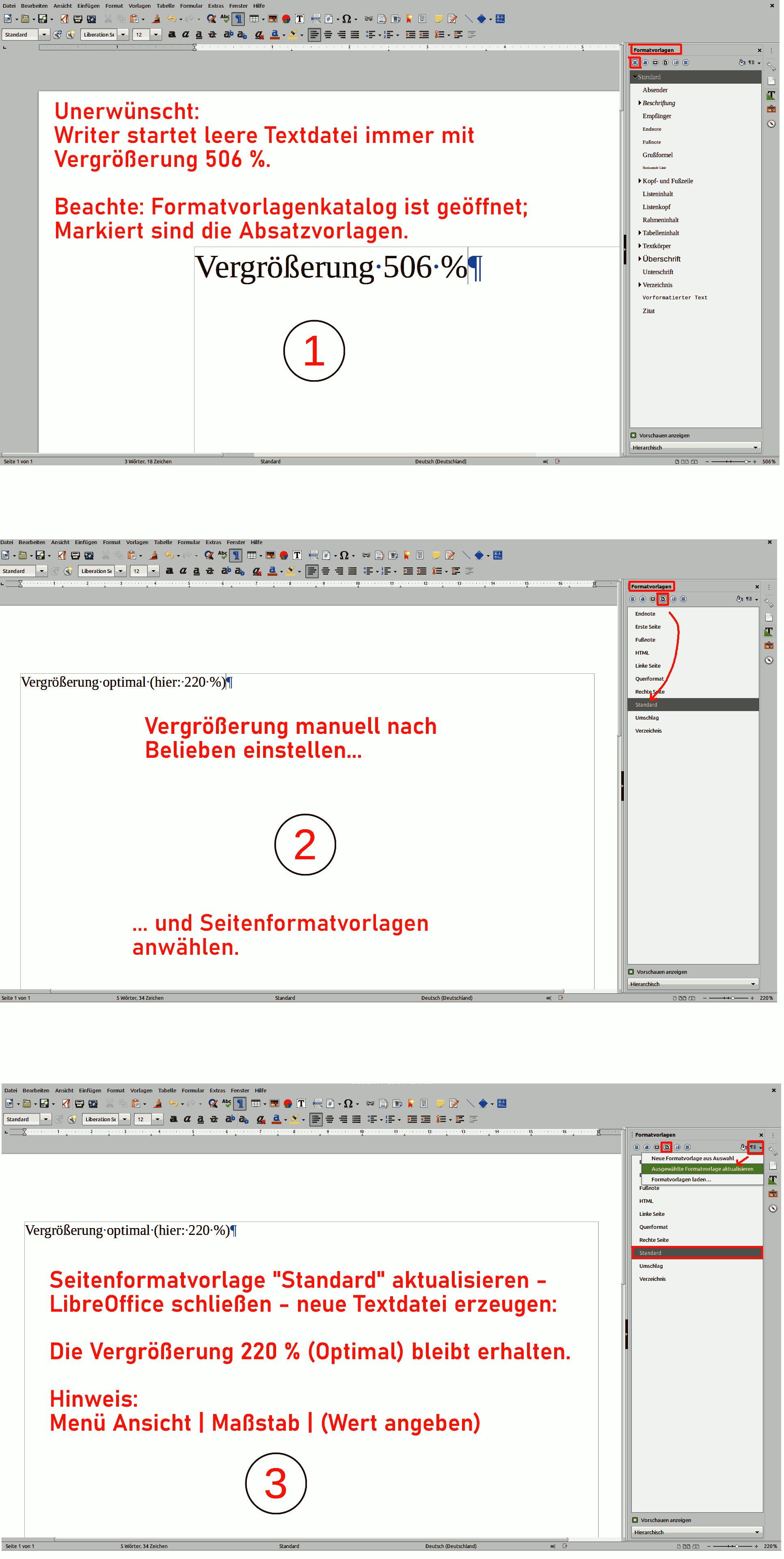

Hab die Menüs gefunden, kann aber meine eingestellte Ansicht nirgendwo als Standard abspeichern. Es gibt nur Importieren.....
Mach's mal so:

Beitrag von dansch » Mo 15. Aug 2022, 09:00
Vielen herzlichen Dank für die ausführliche Anleitung zu diesem Thema.
Das hat bei dem Mac Libre office leider nicht funktioniert. Liegt aber wahrscheinlich an der Software die Libreoffice benutzt. Die Software selbst hat bestimmt irgendwo eine versteckte viel zu sehr vergrößerte Vorlage, die ich nicht finden kann.
Vielen Dank trotzdem, so ein Aufwand ist nicht selbstverständlich!

Update:
Nachdem die Softwarefirma antwortete, ich solle mich an den Libre Office Support wenden, dachte ich schon, dass ich für immer die Scrollverkleinerung machen werde müssen.
Dann habe ich aber als admin die Briefvorlage geöffnet, sie kleiner gescrollt und gespeichert.
Die Briefe gehen jetzt in der kleinere Ansicht auf.
Oh mann, dass waren 5 Sekunden Arbeit.... Hauptsache Problem gelöst. Danke nochmal an Alle!
