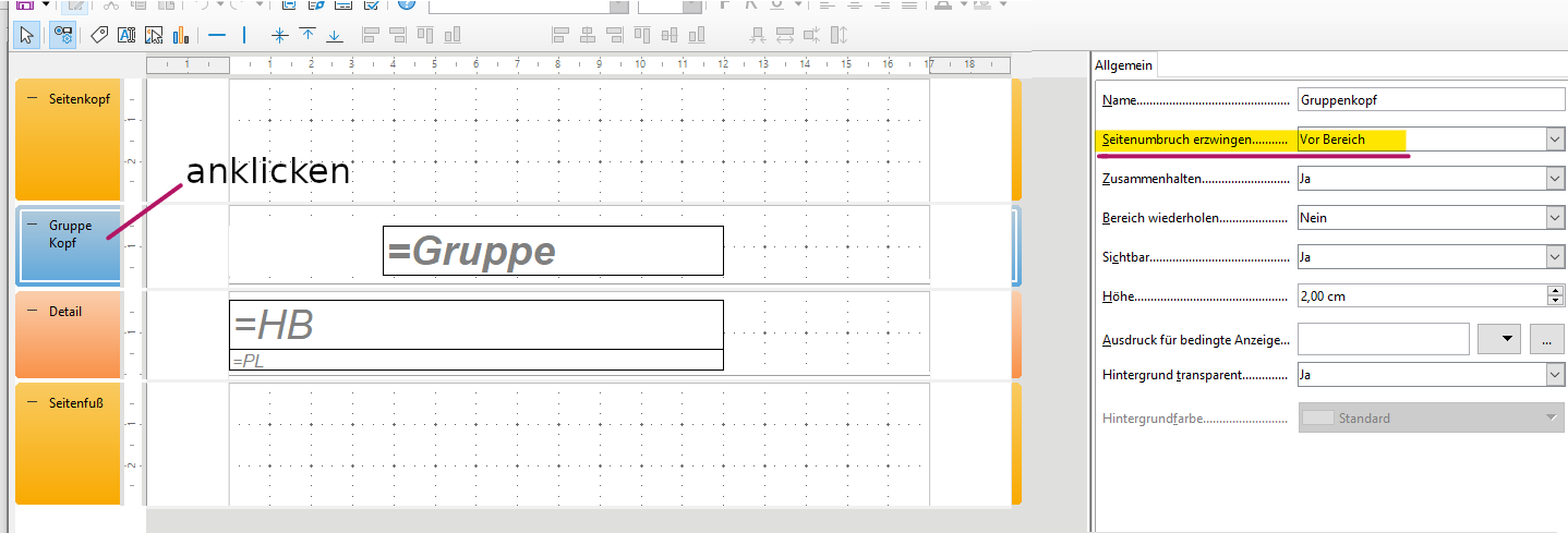

wenn ihr jetzt schon bei einer Base-Datei seid, warum nutzt ihr dann nicht einfach die Berichtsfunktion, da ist das Gruppieren ganz einfach, Beispiel anbei.
Ich habe den Bericht Report jetzt so eingestellt, dass vor jeder Gruppe ein Seitenwechsel stattfindet.
Einfach doppelklicken.

Hallo F3K Total,
Kannst Du verraten wie Du das gemacht hast, ich versuch es schon geraume Zeit.
Re: Serienbriefdaten als "Liste" ausgeben
kein Problem:

Hallo F3K Total,
einfacher geht ja nicht.
Danke vielmals.
Danke vielmals.
