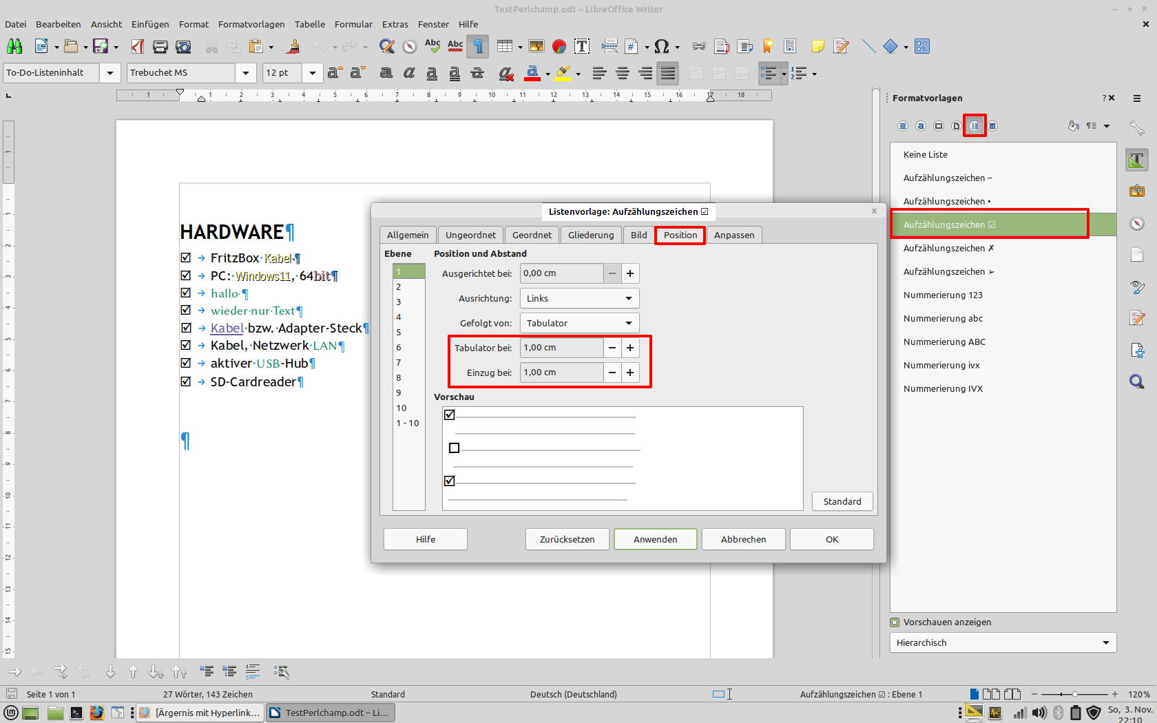

eine der Probleme resultiert aus der Wechselwikung zwischen Absatz- und Listenvorlage (wie hie rschon mal diskutiert viewtopic.php?f=5&t=39451).
Kurz: Wenn du die Absatzvorlage "To-Do-Listeninhalt" mit der Listenvorlage "Aufzählungszeichen☑" koppeltst, dann musst du die Einzüge in der Absatzvorlage auf 0 stehen lassen und die gewünschten Einzüge in der Listenvorlage einstellen.

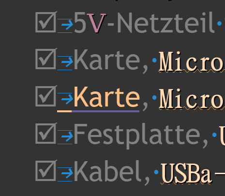

ich habe deinen Vorschlag doch gleich umgesetzt. Eines hat sich verbessert: die Abstände sind stabil, d.h. auch nach dem erneuten Öffnen sind sie so wie zuvor.
Das Problem mit den Links bleibt bestehen:
ich habe nochmals nachgeschaut:
ich habe in den Programm-Einstellungen die selbe Farbe, wie in der Formatierungsspalte - xxx-magenta-irgendwas.
Und dennoch werden die Links in ORange angezeigt. Am Unterstrich ist die Einstellung übernommen worden, die Schriftfarbe kann ich nicht ändern, warum auch immer...

wenn du sie öffnest sind keinerlei Abstände zw. Symbol und Link.
Speichern, schließen und öffnen, und alles ist so wie beim ersten Mal. Viel Erfolg !
ich habe jetzt einfach die Listenvorlage | Position etwas geändert und schon stimmt's. Datei geschlossen und wieder geöffnet - die Abstände bleiben. Siehe Screenshot. Siehe auch Beitrag @mikele.
Ansonsten fiell mir sehr positiv auf, dass du die Absatzvorlage mit der Listenvorlage verbunden hast und dadurch das Layout genauer steuern kannst.
Vielleicht machst du mal ein Update auf Version 7.6.7.2 oder gleich auf eine 24-er-Version. -
LO 24.8.2.1
Hier bin ich nicht deiner Meinung.
Die jetzt diskutierte Absatzvorlage (To-Do-Listeninhalt) kann auf linken Einzug 1 cm gesetzt werden und es ändert sich: nichts.
Dieser 1 cm Einzug stammt aus der Vorlage Listeninhalt und enthält bereits den linken Einzug 1 cm. Wurde daher vererbt.
Wird jetzt z. B. ein (Listen-) Eintrag ohne Nummerierung eingefügt, dann bleiben die mit der Liste | Position festgelegten Werte (linker Einzug) weiterhin gültig (und nicht die linken Absatzeinzüge).
Ich testete die Datei zusätzlich mit OpenOffice 4.1.14. Hier verhält sich die Datei anders. (Eintrag ohne Nummerierung übernimmt weder die Listen- noch die Absatzeinzüge).

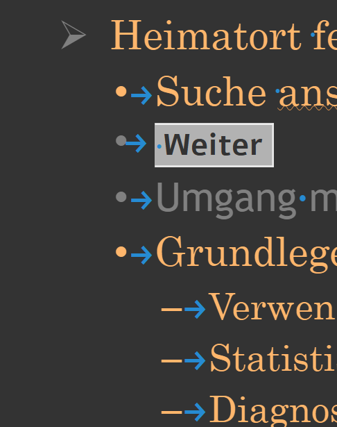

Zu den NUN STABILEN Symbolen und Einrückungen :
ich möchte hier jetzt keine Grundsatzdiskussion vom Zaun brechen. Was FÜR MICH SUUUUUPER funktioniert ist eine Mischung beider Vorschläge (Mikele und Miesepeter), allerdings auf meine Art ;-) - irgendwas ist immer !
Ich habe unter 'Einzüge und Abstände' alles auf NULL gestellt (Mikele). Der Wert für 'erste Zeile' bzw. die Kombi aus 'Einzug' und 'erste Zeile' hat mich schon immer kirre gemacht.
Ich habe unter 'Tabulatoren' alle gelöscht.
Ich habe unter 'Gliederung & Liste' eingestellt:
* Gliederungsebene: keine
* Listenvorlage: entsprechendes Zeichen ausgewählt und auf 'Vorlage bearbeiten...' geklickt.
* jetzt wird's interessant:
-- Ebene1 ausgewählt, und zuerst alles auf Null gestellt, dann angefangen mit 'ausgerichtet bei'. Dort beispielsweise für das Format 'Interaktion3-Listeninhalt' den Wert '1,10' eingestellt. Schön übrigens, dass sich die Schrittweite von 0,10 auf 0,01 geändert hat, wenn man nun auf den Pfeil klickt (aktuelle 24er-Version)
-- so, dann standardmäßig den Wert für 'Tabulator bei' auf 40 gesetzt.
-- nun, den Wert für 'Einzug bei' in 0,20er Schritten erhöht und nach jeder Erhöhung auf 'Anwenden' geklickt, da passiert dann wirklich etwas in Echtzeit... die Erhöhung war total spannend für mich, denn die ganze Zeit hat sich nichts gerührt, und auf einmal beim Wert 1,60 war alles (auch die nachfolgende Zeile) wie von Zauberhand in Reih und Glied !
Ab diesem Moment hat man wirklich die Möglichkeit, alles millimetergenau einzustellen, egal, was Format-Kollege 'Listenfeld' von sich gibt (vererbt). Ich denke, dies kommt von meiner Einstellung unter 'ausgerichtet bei'. Somit ist dieses Format (Interaktion3-Listeninhalt) wohl 'selbstständig', also losgelöst von den Einstellungen des Elternformats.
Die Abstände sind jetzt auch stabil.

ich habe unter den Zeichenvorlagen das Format 'Button'. Trotz der Einstellung 'interner Seitenabstand - links 0,10cm' unter 'Umrandung' wird der 'Button' am Wortanfang abgeschnitten, d.h. nur ein formatiertes Leerzeichen vor dem Wort stellt das gewollte Aussehen dar. Ein Tipp, wie man das Leerzeichen umgehen kann? - Danke
