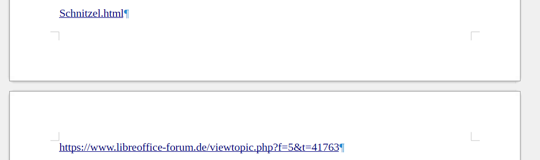

Ich sehe da nur Hyperlinks, einen am Seitenende und weitere am Seitenanfang der nächsten Seite.

Ich sehe gerade, dass diese Winkel bei Dir einen Seitenumbruch erzeugt haben, wo im shot gar keiner ist. Die sind mein eigentliches Problem. Sie lassen sich nämlich nicht löschen.

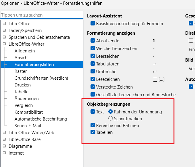

Die Winkel sind es, die dich stören, warum fragst du denn nicht gleich am Anfang des Themas: "Was sind das für Winkel auf der Seite und wie können sie entfernt werden?".
Hätte eine Menge Hin und Her gespart.
Die Antwort: Ansicht → Begrenzungen deaktivieren.
Oder unter: Alt+F12 → LibreOffice Writer → Formatierungshilfen entsprechende Haken entfernen.

Weil am Anfang da noch "Kopfzeile" stand. Die Begrenzungen habe ich jetzt deaktiviert. Die Abstände sind aber geblieben und die Zeilen lassen sich auch nicht nach oben verschieben.
