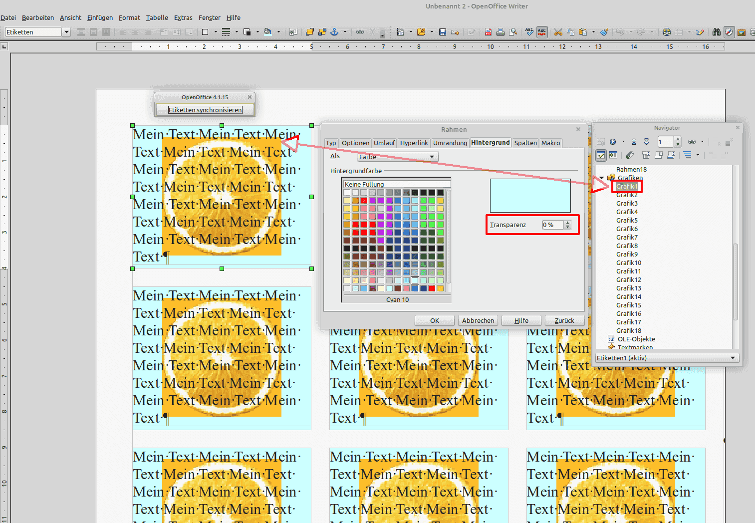

Die Voreinstellung bei OpenOffice bei den Rahmen/Hintergrund ist Farbe | Keine Füllung (Transparenz ausgegraut).
Man kann das leicht prüfen, indem man den Seitenhintergrund einfärbt - dies schlägt dann durch den Rahmen durch.
Wenn ich Farbe als Hintergrund anwähle (siehe Screenshot), dann ist Transparenz nicht mehr ausgegraut. (Hier: 0 %)
Wie man unschwer erkennen kann, "schwimmt" die Grafik "Orange" auf dem hellblauen Hintergrund; dadurch, dass der Grafikumlauf als "im Hintergrund" festgelegt wurde, kann Text auf der "obersten Schicht" ohne Probleme durchlaufen.
Auch in der Synchronisierung bleiben diese Eigenschaften erhalten.
