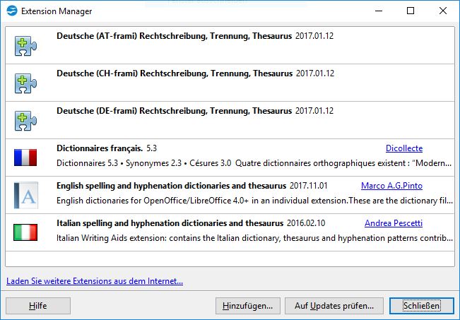

nikki
Beiträge: 1026
Re: Rechtschreibprüfung funktioniert nicht
Beitrag von nikki » Mo 26. Mär 2018, 10:01
Netto hat geschrieben: ↑
So 25. Mär 2018, 22:35
Verstehe ich nicht. Beim Standard-Setup von LO auf völlig unterschiedlicher Hardware funktionieren u.a. die Wörterbücher nicht. Was ist konkret zu tun, damit es geht?
Ich weiß nicht wo es auf Deinem System krankt.
Ich habe derzeit LO 6.0.3 als Vorabversion installiert und habe die vor Dir beschriebenen Probleme nicht. Um zu testen, ob sich ein neues Benutzerprofil anders verhält, habe ich mein bestehendes Benutzerprofil umbenannt, ich konnte danach hinsichtlich der Rechtschreibung keine anders Verhalten feststellen.
Ein Beispiel:
2018-03-26 09_50_50-Unbenannt 1 - LibreOffice Writer.gif (7.33 KiB) 5460 mal betrachtet
Ob in der Version 6.0.2 ein diesbezüglicher Bug enthalten ist weiß ich nicht. Du kannst ja mal die aktuelle Vorabversion (siehe Link) testen,
oder Du akzeptierst den Hinweis von The Document Foundation und installierst gleich die stabile Version 5.4.6.
