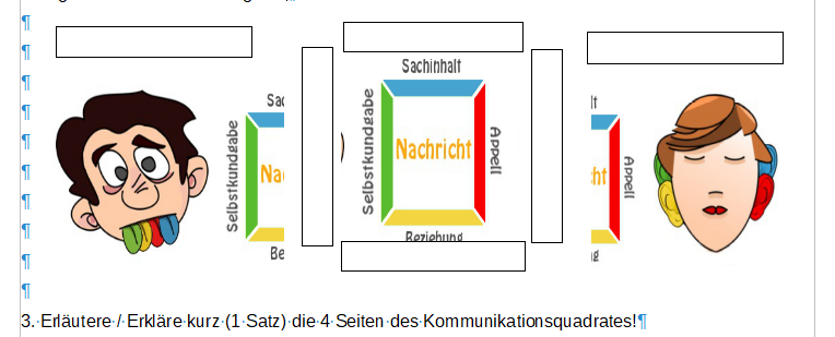

habe deine überarbeitete Datei auf dem PC an meinem Arbeitsplatz geöffnet, und es schaut genauso durcheinander aus, wie der screenshot den Hazel gepostet hat. Hazel hat da auch nix verrutscht, wie du meintest, die besagten Vierecke vom mittleren Bild, die du angesprochen hast, kommen daher, weil es sich ja um einen Zuschnitt des Gesamtbildes handelt und die Größe scheinbar gleich geblieben ist, aber das Bildzusammengequetsch wurde. Nicht weil irgendjemand versucht deine Datei zu sabottieren.
Diese drei Bilder sind ja sozusagen ein screenshot den 3x eingefügt und nur unterschiedlich zugeschnitten habe. Deswegen sieht man das Viereck das dich so stört.
Verstehst du was ich meine?
Stell dir einen kleinen Fensterrahmen vor, der Fensterrahmen bleibt gleich, aber das was du dadurch siehst wird zusammengedrückt. Dadurch siehst du plötzlich mehr als normal, aber nur weil es unproportional verformt wird....hoffe ich habe das jetzt irgendwie verständlich ausgedrückt....jetzt noch die Größenangaben:
Bild links Breite 4,5 x Höhe 3,83 Bild Mitte 5,97 x 8,86 Bild rechts 3,94 x 4,12

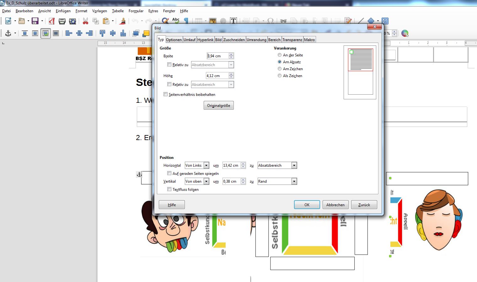

Ich habe jetzt einen Screenshot der überarbeiteten Datei samt Parameter gemacht. Dann ist es Pit evtl auch leichter möglich zu vergleichen. Den Ansatz finde ich nämlich gut.
PS: Den Haken bei Seitenverhältnis beibehalten habe ich nicht rausgeklickt. Habe gar nix verändert. Habe deine Version runtergeladen, aufgemacht und sofort in den Eigenschaften des Bildes ganz rechts (Frauenkopf) geschaut.
Die Datei wurde auf dem Rechner in der Schule auf meinem Arbeitsplatz (nicht Klassenzimmer) mit der inzwischen neu installierten angeblich stabilen Version 6.0.7.3 (x64) geöffnet.
screenshot schulz_überarbeitet.JPG (136.52 KiB) 7835 mal betrachtet
