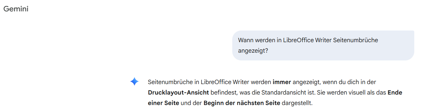

ArGe hat geschrieben: ↑
Do 30. Okt 2025, 20:20
Meine Frage an Google war: "Wann werden in Libreoffice writer Seitenumbrüche angezeigt?" Kannst es ja mal selbst ausprobieren.
Die Antwort von Gemini war:
2025-10-31 08 03 55.png (36.17 KiB) 3778 mal betrachtet
Bedenke: Antworten von Suchmaschinen sind ohne Gewähr!

Danke. Natürlich weiß ich das mit der Druckvorschau. Aber bedenkt mal, wo meine Frage herkommt: Ich möchte bei der Bearbeitung eines längeren Textes unnütze Leerzeilen von den großen Lücken zwischen den Seiten unterscheiden können. Da ist es mehr als lästig, immerzu in die Druckvorschau zu wechseln. Und kann mir denn wirklich niemand von den Experten erklären, welchen Sinn es macht, einen Umbruch bei der Bearbeitung einer Textdatei nicht sehen zu können? LO ist ein so komplex durchgestyltes Programm, das die Umbrüche in Calc darstellt. Weshalb - in aller Welt - nicht auch im Writer?

ein letzterVersuch: meine Screenshots zeigen nicht die Druckvorschau. Es ist eindeutig zu erkennen, wo eine Seite zu Ende ist, also umgebrochen wurde (manuell oder automatisch)!!! Die Umbrüche werden also dargestellt. Was noch?
Um Leerzeilen zu erkennen müsstest du die entsprechenden Absatzmarken anzeigen lassen.
