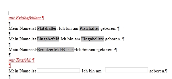

ich habe schon damit experimentiert. Das "Textfeld" von LO ist zu unflexibel. :( Falls nicht klar ist, was ich meine: unter Word setzt man mit einem Mausklick ein "Textformularfeld", das wird dann grau angezeigt. Mit TAB kann man von einem Textformularfeld zum nächsten wechseln. Ein Word-Textformularfeld fügt sich dynamisch in den Text ein, kann beliebigen Fließtext enthalten (das LO-Textfeld hat eine feste Größe). Gibt es eine Alternative in LO, viellleicht mit Feldbefehlen??

dropkicktobi hat geschrieben:Gibt es eine Alternative in LO, viellleicht mit Feldbefehlen?
Die gibt es, wenn die Vorgehensweise aber anders sein dürfte.
Im Writer ist dafür das Eingabefeld (Strg+F2 - Funktionen) vorgesehen. Die automatische Ansteuerung erfolgt dadurch, dass von einer Dokumentvorlage (Dein Formular.ott) eine Kopie aufgerufen wird und beim Laden dann alle Eingabefelder zum Ausfüllen abgefragt werden. Diese Eingabefelder sind auch in geschützten Bereichen editierbar.

Das angehängte Bild zeigt womit ich mich gerade herumplage. Ich habe noch eine Frage: Wie schütze ich Teile des Dokuments oder das ganze Dokument ?
