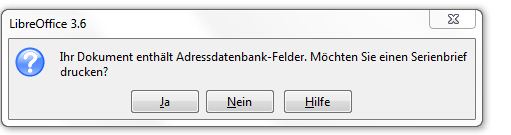

Hallo, wie bekomme ich die nervende Frage nach dem Serienbrief weg ?
Wenn ich ein Schreiben mit Datenfeldern ausdrucken will werde ich jedesmal ob ich einen Serienbrief drucken will...
Habe schon die Häkchen vor Hilfe (Optionen) alle entfernt, trotzdem nervt mich jedesmal die Frage vor dem Ausruck... :twisted: :twisted:

Einfach über Extras/Anpassen/Symbolleisten der Standard-Symbolleiste den Schalter (Bereich=Dokumente, Befehle=Seriendruck) Seriendruck hinzufügen und diesen bei einem Seriendruck künftig benutzen.

Ich will nur >>>EIN<<< ! Exemplar und >>>KEINEN<<< Seriendruck starten, das Programm fragt aber - da im Brief Datenfelder gefüllt wurden - nervend jedes mal nach, diese Frage möchte ich verhindern !!!

mondi148 hat geschrieben:Ich will nur >>>EIN<<< ! Exemplar und >>>KEINEN<<< Seriendruck starten, das Programm fragt aber - da im Brief Datenfelder gefüllt wurden - nervend jedes mal nach, diese Frage möchte ich verhindern !!!
Hallo Monika,
Seriendruck bedeutet ja nicht, dass Du alle Datensätze drucken musst
Zur Zeit gehst Du wahrscheinlich so vor:
- Datenbankübersicht mit F4 öffnen
-Tabelle auswählen
- Datensatz markieren
- Schalter Daten in Felder
- Dokument drucken
Mit dem Schalter Seriendruck geht das einfacher:
- Auf Schalter Seriendruck klicken
- nach dem Fenster Seriendruck-Erstellen (aus diesem Dokument ist markiert) und einem Klick auf den Schalter OK öffnet sich das Fenster Seriendruck
- dort den Datensatz markieren und auf den Schalter OK klicken.
