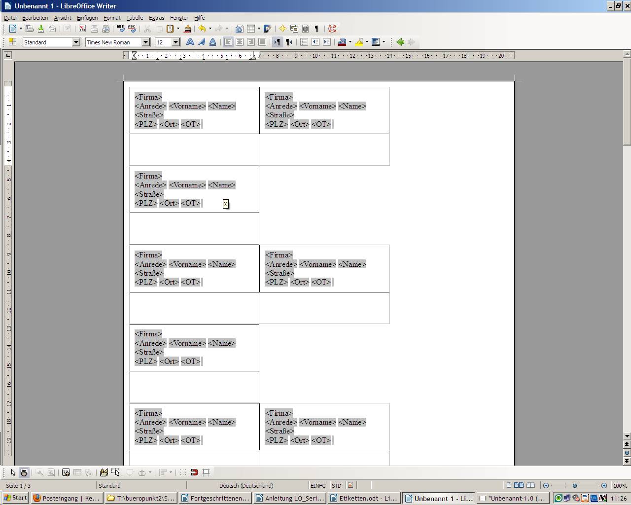

Folgendes Problem ist noch aufgetreten (siehe Anhang). Die Etiketten gehen nicht über das gesamte A4 Blatt.
Grüße
Tobias

Beitrag von Rocko » Do 11. Okt 2012, 14:19
dropkicktobi hat geschrieben:Folgendes Problem ist noch aufgetreten). Die Etiketten gehen nicht über das gesamte A4 Blatt.
Das ist doch auch nicht verwunderlich! DIN A 4 hat die Abmessung 21,00x29,70 cm. Deine Etiketten aber brauchen eine darüber hinausgehende Abmessung, nämlich 21,04x29,72 cm. Folglich ist da kein Platz mehr für einen Seitenrand.
Wenn du doch einen Seitenrand einstellst, wird das jeweils 3. Etikett in die nächste Zeile verschoben.
