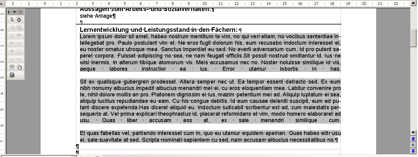

Veilleicht könnt ihr mir helfen. Ich soll für meine Schule ein allgemeines Zeugnisformular erstellen, in dem meine KollegInnen einfach nur die "Lücken" füllen müssen, und in dem somit keine Formatierungen umgestellt werden dürfen. Also sowas wie ein "Formular". Jetzt habe ich das in Word 2007 schon wunderbar hinbekommen, aber ich möchte eben auch Libreoffice benutzen!
Ich habe einen Feldbefehl in das Dokument eingefügt. Ein Eingabefeld. Unter "Lernentwicklung und Leistungsstand in den Fächern:" (siehe Bild) beginnt er.
Problem:
Wenn in diesem Eingabefeld die KollegInnen einen Absatz machen (Shift-Enter oder nur Enter), "treibt" LibreO. die Wörter im Blocksatz "aus". (Ich glaube das heißt da so). Ich kann das zwar in den Optionen - Writer - Kompatibilität ausstellen, das hat aber keine Auswirkung auf den im Eingabefeld eingegebenen Text.
Ihr seht auf dem Bild, dass die letzte Zeile des Absatzes so eingestellt werden kann, dass sie nicht im Blocksatz ist, sondern linksbündig, also alles super. Aber wie kriege ich es hin, dass in der Textbox auch Absätze erkannt werden?
Hat jmd. eine Idee?
Es wäre toll, wenn ihr mir helfen könntet! Danke!
Gruß Bacchus
Hier ist ein Screenshot mit meinen Absatz-Problemen

vielen Dank für die schnelle Antwort. Leider ändert das nichts an meinem Problem. Guck dir bitte mal den Screenshot an. Die Formatierungszeichen (oder wie die heißen) zeigen an, dass innerhalb des Eingabefeldes gar keine Absätze erkannt werden. Da müsste ja dieses umgedrehte "P" stehen. Ich denke, dass dadurch der Text so auseinander gezogen wird.

ich sehe das anders. Die jeweils letzte Zeile der ersten 2 Absätze sagt mir eigentlich, dass die Absätze als Blocksatz formatiert sind und die Steuerzeichen wegen Platzmangels nicht darstellbar sind.
Ich gehe davon aus, wenn die Absatzvorlage die Ausrichtung links erhält, auch die fehlenden Steuerzeichen dargestellt werden. Oder stelle die Absatzvorlage so ein, dass die letzte Zeile links ausgerichtet wird.

Bacchus hat geschrieben:Die Formatierungszeichen (oder wie die heißen) zeigen an, dass innerhalb des Eingabefeldes gar keine Absätze erkannt werden.
Und hier steckt auch die Wurzel des Übels. Die Texteingabe in ein Eingabefeld wird von LO/AOO wie ein einzelner Absatz interpretiert. Ein Absatzumbruch innerhalb des Eingabefeld-Textes entspricht daher ebenfalls einem Zeilenumbruch. Für Zeilenumbrüche aber gilt die Absatzformatierung "letzte Zeile" im Blocksatz nicht.
Dein Problem wirst du also nur lösen können, wenn du auf den Blocksatz verzichtest oder du verwendest anstelle von Eingabefeldern Textrahmen (die für deine Aufgabenstellung übrigens wesentlich zweckmäßiger wären).
