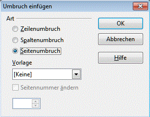

Du hast nicht dieses Bildschirmfenster ?
Umbruch einfügen_2012-11-06_10-15-51.gif (26.71 KiB) 7385 mal betrachtet

Ups ... doch habe ich natürlich. Ich habe "nur" das Pulldown-Menue (Vorlage) überlesen. Danke. Ich werde mal sehen, jetzt muss es ja klappen.
Danke.

Beitrag von lemmi65 » Di 6. Nov 2012, 12:42
Danke, jetzt hat es endlich geklappt. Augen auf hilft manchmal doch.
