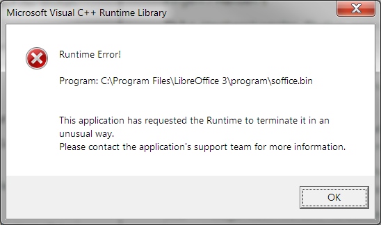

Das Programm lässt sich jetzt eigentlich nicht mehr benutzen. Ich muss alle möglichen Korrekturen immer und immer wieder ausführen weil mir ständig die Software abstürzt.
Fehlermeldung hängt dran.
Kann man das noch mit Einstellungen beeinflussen oder ist LO für solche umfangreiche Dateien nicht gemacht und ich muss alles noch mal in einem anderen Programm machen?

- Diese Meldung habe ich mehrfach in der Stunde beim Speichern
- runtime-LO.jpg (61.47 KiB) 14600 mal betrachtet

ich auch nichtIch verstehe zwar überhaupt nicht wieso eine Einstellung für die Web Dokumente was ändert
Grafiken und Objekte die nur verknüpft sind werden ja nicht im Dokument gespeichert, allerdings sind sie sehr wohl im Arbeitsspeicher wenn man das Dokument öffnet - klar, sie sollen ja auch zu sehen sein. Daher hat die Speicherveränderung die Du zuerst vorgenommen hast auch gewirkt, aber irgendwann ist dann wieder Schluss, vor allem wenn Du 100 bilder zu 2-3MB verwendest, die schlucken beim Anzeigen natürlich Ram ohne Ende ...
Ein Laufzeitfehler ohne Fehlercodierung ist eine knifflige Sache, am besten direkt bei http://www.libreoffice.org/get-help/ in einer Mailing list nachfragen, oder per IRC - wie sagt man so schön: Da wirst Du geholfen.

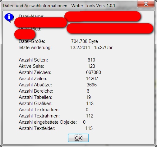

Ne nichts besonderes drin. Unten mal ne Meldung vonden WriterTools.
Ich hatte mal irgendwo gehört das man Dokumente teilen kann, sie aber inhaltlich trotzdem zusammen gehören (es müssen ja Seitenzahlen, Inhaltsverzeichnis, Kapitel usw. stimmen).
Vielleicht ist das auch ne Variante.
Aber ich folge erst mal Deinem Rat und frage

- inhalt-LO.jpg (91.37 KiB) 14595 mal betrachtet
