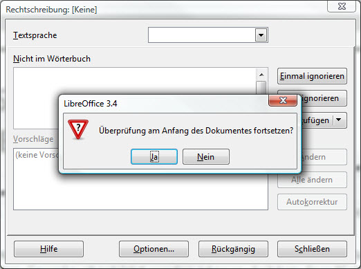

ich nutze die LO-Version 3.4.2 und habe hier ein Problem mit der Rechtschreibprüfung.
In den Optionen ist angehakt "Rechtschreibung während der Eingabe prüfen". Trotzdem wird keine Prüfung durchgeführt (falsche Wörter werden nicht mehr rot unterkringelt). Und wenn ich mit F7 die Prüfung anstoße kommt dieses Bild
Das kommt beim Drücken von F7
24-08-2011 09-38-41.jpg (57.92 KiB) 10448 mal betrachtet
Nach Bestätigung schließt der Dialog, und ich habe keine Möglichkeit, in den Optionen etwas einzustellen.
Was mache ich falsch bzw. ist das ein bekannter Bug?

Dein Screenshot zeigt, dass keine Sprache eingestellt ist / erkannt wird.
Bei mir zeigt das Bild dort Deutsch (Deutschland). Fehler werden gefunden.
Die Schlangenlinien werden mir bei 3.4.2 aber auch erst angezeigt, wenn ich das Dokument einmal geschlossen und dann wieder geöffnet habe.
Rufe ich das zu prüfende Dokument mit LO 3.3.1.2 auf, dann habe ich das gleiche Fehlerbild wie Du.
Nutzt Du verschiedene LO-Versionen?

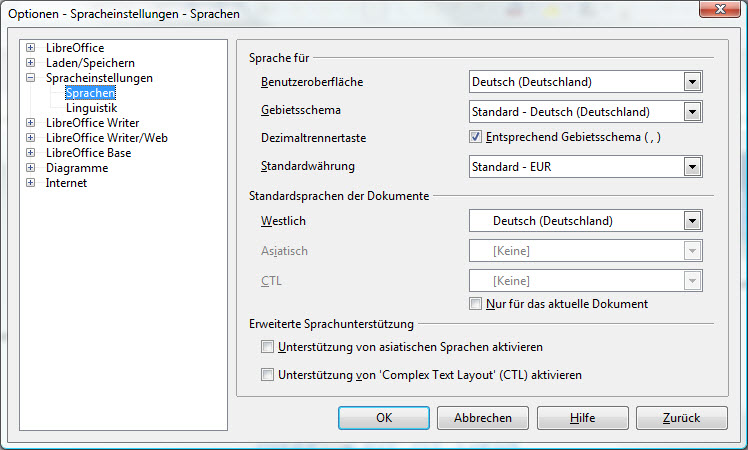

komma4 hat geschrieben:Dein Screenshot zeigt, dass keine Sprache eingestellt ist / erkannt wird.
stimmt, obwohl m.E. alles korrekt hinterlegt ist:
in den Optionen:
im Dokument:

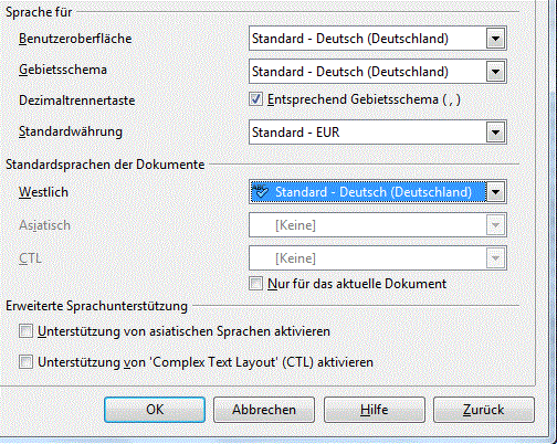

Dein Screenshot zeigt, dass das Wörterbuch nicht erkannt wird. So sollte es eigentlich aussehen:
Unbenannt 1 - LibreOffice Writer_2011-08-24_14-27-40.gif (67.58 KiB) 10436 mal betrachtet
Ähnliches ist mir passiert als ich von 3.3.3 nach 3.4.2 gewechselt habe. Beende LO nebst Quickstarter und benenne das Benutzerverzeichnis um (Z. B. _Alt) und starte dann LO neu.
