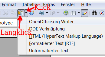

Edit: Bilderklärung
Ein "Langklick" auf das "Einfügen"-Symbol oder ein einfacher Klick auf den kleinen Pfeil daneben; beides öffnet ein Auswahlfensterchen, in dem angezeigt wird, auf welche Art der Inhalt der Zwischenablage in das Dokument eingefügt werden kann.
Ein einfacher Klick auf das "Einfügen"-Symbol fügt automatisch wie Strg+V ein.

Dein Bild hat für mich einen Mangel, obwohl es mich begeistert, wie Du mit dem Bild eine schnelle Erklärung zauberst, beneidenwert.Rocko hat geschrieben:
Der Mangel: Die beiden Pfeilerklärungen sind vertauscht.
Laut Hilfe heißt es "Langklicken" und nicht Langklick und dies üffnet das Menü, die Auswahl oder was immer. Gegenteil ist dann der einfache Klick, der keine Auswahl ermöglicht.

Pit, ich versehe nicht, wie du auf den Mangel kommst.
Tatsache ist:
- Langklick (oder langer Klick oder "klicken Sie bitte etwas länger als normalerweise") auf das Symbol
öffnet die Liste mit Einfügen-Optionen
- Ein (üblicher also nicht langer) Klick auf das kleine Dreieck daneben ebenfalls.
Das geht aus Rockos Bild hervor und ist m.M.n allgemein verständlich.

Tja, nun verstehe ich erst. Ich habe die beiden Begriffe mit den zwei Möglichkeiten am Symbol geistig verbunden, nicht als "langer" Klick verstanden.
Dann ist es so, wie ich sagte: Auf das rechts verlängerte Symbolende klicken öffnet die Auswahl, auf das linke Zentrum des Symbols fügt direkt ein.
Es ist so, dass ich auf einem Laptop schreibe. Da habe ich keinen "langen Klick".
Wenn ich den langen Klick zu simulieren versuche, dann trifft wohl
mit li.MT+Klick auf das Symbol
den Zustand, den ihr als langen Klick bezeichnet am ehesten. Bisher habe ich stets nur mit "kurzem" Klick auf die zwei Zielmöglichkeiten gearbeitet.
Verzeiht.
