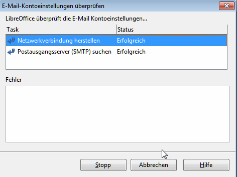

Sabine hat geschrieben:Moin Peter!
Ja, die Einstellungen habe ich überprüft. Die Eintragungen für Benutzernamen und Postausgangsserver dort sind in Ordnung. Die Verbindung müsste eigentlich zustande kommen.
Das Wort müsste reicht nicht. Ich bekomme z. B. wenn ich auf den Button Einstellungen testen folgenden Bildschirm:
E-Mail-Kontoeinstellungen überprüfen_2013-02-06_12-05-57.gif (9.62 KiB) 6492 mal betrachtet
So kann ich feststellen, dass meine Angaben zutreffend sind. Das eMail-Programm muss im Betriebssystem als Standardprogramm (Internetoptionen) definiert sein.
Re: Serienbrief als Email verschicken
Verfasst: Mi 6. Feb 2013, 12:22
von Sabine
Ich habe genau das gleiche Bild auf dem Rechner. Deswegen ja meine Bemerkung, dass es eigentlich klappen müsste. Die Verbindung kommt zustande, das Versenden wird aber aus unerfindlichen Gründen gestoppt. Siehe Fehlermeldung weiter oben.
LG Sabine
