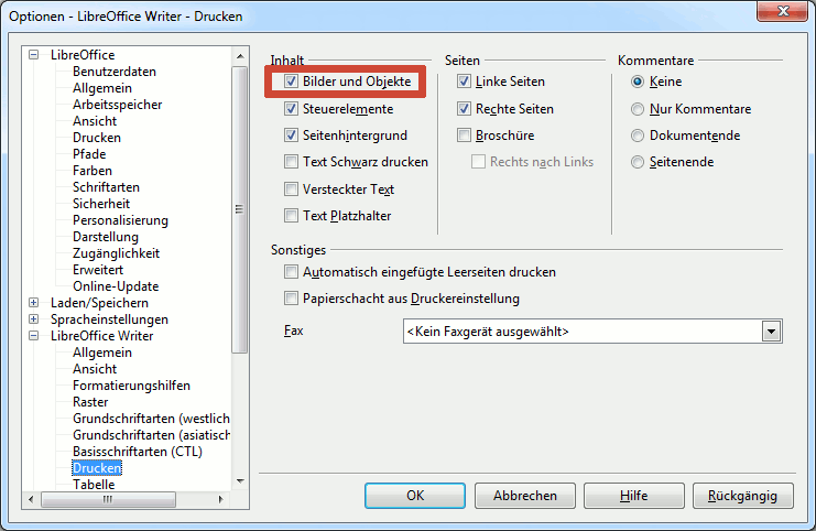

hast Du mal, während ein Writer-Dokument geöffnet ist, unter Extras/Optionen/LibreOffice Writer/Drucken geschaut?

Ja, hab ich: Das Häkchen ist drin, JPGs und PNGs werden ganz normal gedruckt.

denn genau das gleiche problem habe ich nun auch, seit ich vorgestern auf LO 4003 aktualisiert habe. und auch bei mir ist das häkchen richtig in den einstellungen gesetzt - das ist ja das merkwürdige! darauf war ich natürlich auch schon alleine gekommen.
