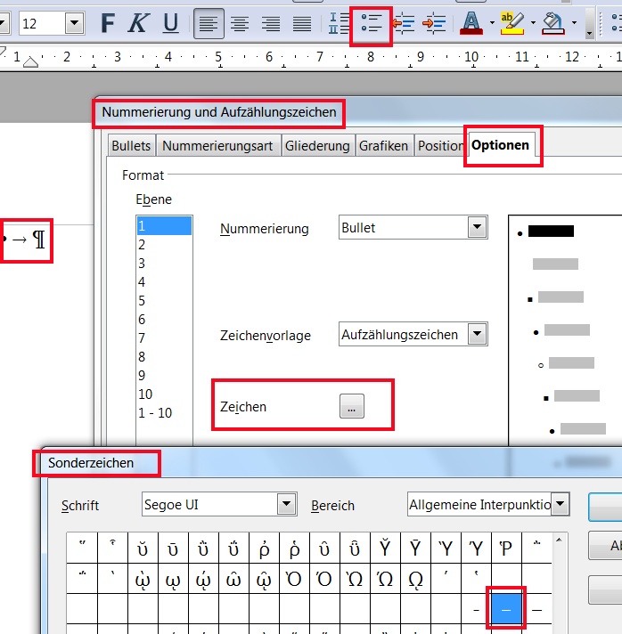

hallo123 hat geschrieben:Unter "Format" - "Aufzählungszeichen und Nummerierung" gibt es keine Spiegelstriche zur Auswahl.
Snapshot von LibO 3.4.3:

Hallo hallo123,
Rocko hat recht. Im Kontextmenü Aufzählungszeichen und Nummerierung... lassen sich unter dem TAB Optionen beliebige Zeichen einer Schriftart auswählen.

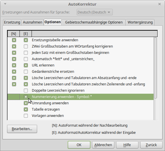

Da dieser Thread vermutlich ungefähr das Thema meiner Frage behandelt, schließe ich mich hier einfach an: Seit vielen Jahren benutze ich OpenOffice und habe vor ein paar Wochen auf LibreOffice umgestellt.
Bisher war es so, dass ich für die Erstellung einer Aufzählung mit Spiegelstrichen lediglich am Ende einer Zeile (mit - und Leertaste am Anfang) Return drücken musste und mir automatisch mit schöner Einrückung eine Aufzählung formatiert wurde. Das war vermutlich auch keine von mir eingestellte Sonderformatierung, denn das hat es automatisch auf sämtlichen Rechnern auf der Arbeit sowie bei meinem eigenen zu Hause gemacht (weshalb es mich wundert, dass sämtliche Antwortenden dies nicht zu kennen scheinen).
Jedenfalls macht das Programm das nun nicht mehr, und ich konnte auch unter "Optionen" nichts finden, das diese Funktion einschalten würde. Weiß jemand Rat?
Re: Spiegelstriche als Aufzählungszeichen
Verfasst: So 3. Jul 2016, 16:57
von miesepeter
scriptor hat geschrieben:Jedenfalls macht das Programm das nun nicht mehr, und ich konnte auch unter "Optionen" nichts finden, das diese Funktion einschalten würde. Weiß jemand Rat?
siehe Screenshot:
PS: Grußformeln sind hier im Forum gerne gesehen. ;)
