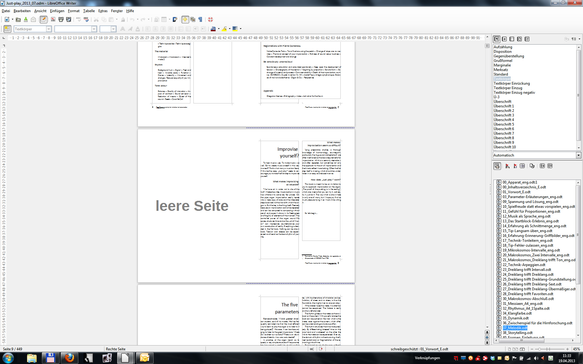

Liebe Experten,
es gibt ein Globaldokument mit knapp 60 Filialdokumenten (jeweils links/rechts formatiert, jede Seite ist zweispaltig).
LO fügt nun an bestimmten Stellen "leere Seiten" ein.
Mir erschließt sich nicht ganz, wie ich das steuern kann.
Ich dachte ...
... wenn ich das Filialdokument auf li/re in der Seitenformatierung setze, so wird im Globaldokument dann immer die entsprechene Formatierung der nächst folgenden Seite gewählt. War also die letzte Seite des vorhergehenden Filialdokuments eine linke Seite, so geht es mit dem neuen Filialdokument dann rechts weiter. Das ist aber leider nicht der Fall. Selbst wenn ich im nachfolgenden Filaildokument die Seitenformatierung auf rechts setze, so baut LO eine leere Seite ein und beginnt dann mit der folgenden Seite.
Nun habe ich alle Einstellungsmöglichkeiten im folgenden Filialdokument durchprobiert. Das ändert nichts.
Ich dachte ...
... wenn das vorangehende Filialdokument mit einer Standardseitenformatierung (nicht li/re) formatiert ist, das es dann fluppt - nix da.
Ich dachte ...
... daß die Seitenformatierung des Globaldokuments bestimmt wird durch das erste Filialdokument, was man ja auch mit Datei -> senden als erzeugen muß. Warum funzt es nicht. Hier steht nämlich in der Seitenformatierung li/re
Stehe völlig auf dem Schlauch gerade...
Danke für jeden Tip!
Pit
screenshot "leere Seiten"
