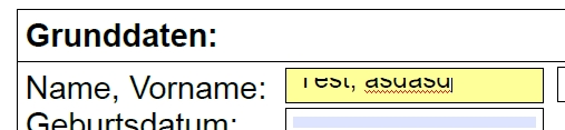

ich möchte eine beschreibbare PDF erstellen. Welche Parameter braucht ein Textfeld, damit der TExt im PDF richtig dargestellt wird. Bei mir ist der text im Writer gut zu sehen, in der PDF ist er nach oben verschoben. Muss ich vielleicht das Textfeld vergrößern ? Vielleicht kann jemand helfen.

Möglicher Weise ist das Problem in Version 3.6.6 behoben. In früheren Versionen konnte man dem Problem abhelfen, in dem man die Schriftart Helvetica verwendet hat.
