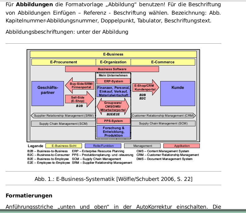

Ich habe mir jetzt schon einen Wolf gesucht und stundenlang rumprobiert. Ich benutze Libre Office 4.0.2 auf Arch Linux. Ich erstelle mir gerade eine Formatvorlage, die der unserer Forschungsruppe an der Uni entspricht. Die ist leider nur für MS Word und einige Elemente funktionieren nicht richtig im Writer. Das klappt auch ganz gut aber ich habe noch einen Wunsch, den ich gerne umsetzen würde. Und zwar soll über und unter dem Bild, sowie unter der Bildüberschrift eine Linie verlaufen. Das ist an sich kein Problem. Allerdings hätte ich gerne, dass diese Linie, unabhängig von der Bildgröße, über den gesamten Textbereich auf der Seite verläuft. So wie auf dem Screenshot zu sehen.
Ist so etwas auch mit dem Libre Office Writer möglich? Ich habe das bisher leider noch nicht geschafft.

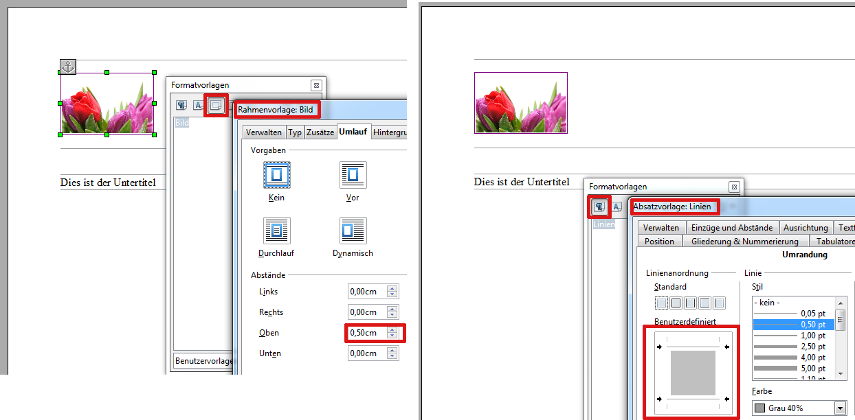

Dann die Eigenschaften etwa wie hier im Bild markiert einstellen.
Per Doppelkick auf die Vorlage unter F11 weist du dem jeweiligen Absatz/Bild die Eigenschaften zu.
