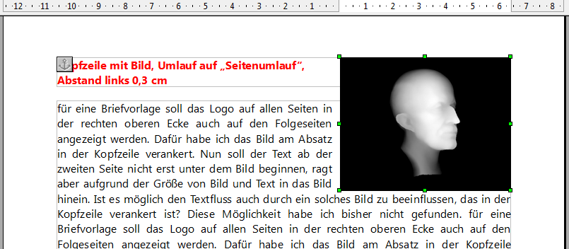

Dear all,
für eine Briefvorlage soll das Logo auf allen Seiten in der rechten oberen Ecke auch auf den Folgeseiten angezeigt werden. Dafür habe ich das Bild am Absatz in der Kopfzeile verankert. Nun soll der Text ab der zweiten Seite nicht erst unter dem Bild beginnen, ragt aber aufgrund der Größe von Bild und Text in das Bild hinein. Ist es möglich den Textfluss auch durch ein solches Bild zu beeinflussen, das in der Kopfzeile verankert ist? Diese Möglichkeit habe ich bisher nicht gefunden.
Besten Dank und liebe Grüße!

Klar, rechte Maus auf das Bild-> Umlauf, siehe Bild.
