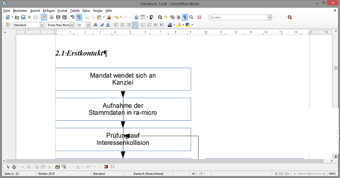

Ich haben einen Text mit Writer, in dem ich Draw Graphiken eingefügt (Strg+V) haben. Alles sieht prima aus.
Dokument gespeichert - LOO geschlossen - neu geöffnet. Grafiken haben sich verschoben, vielfach über mehrere Seiten.
Was kann ich machen?

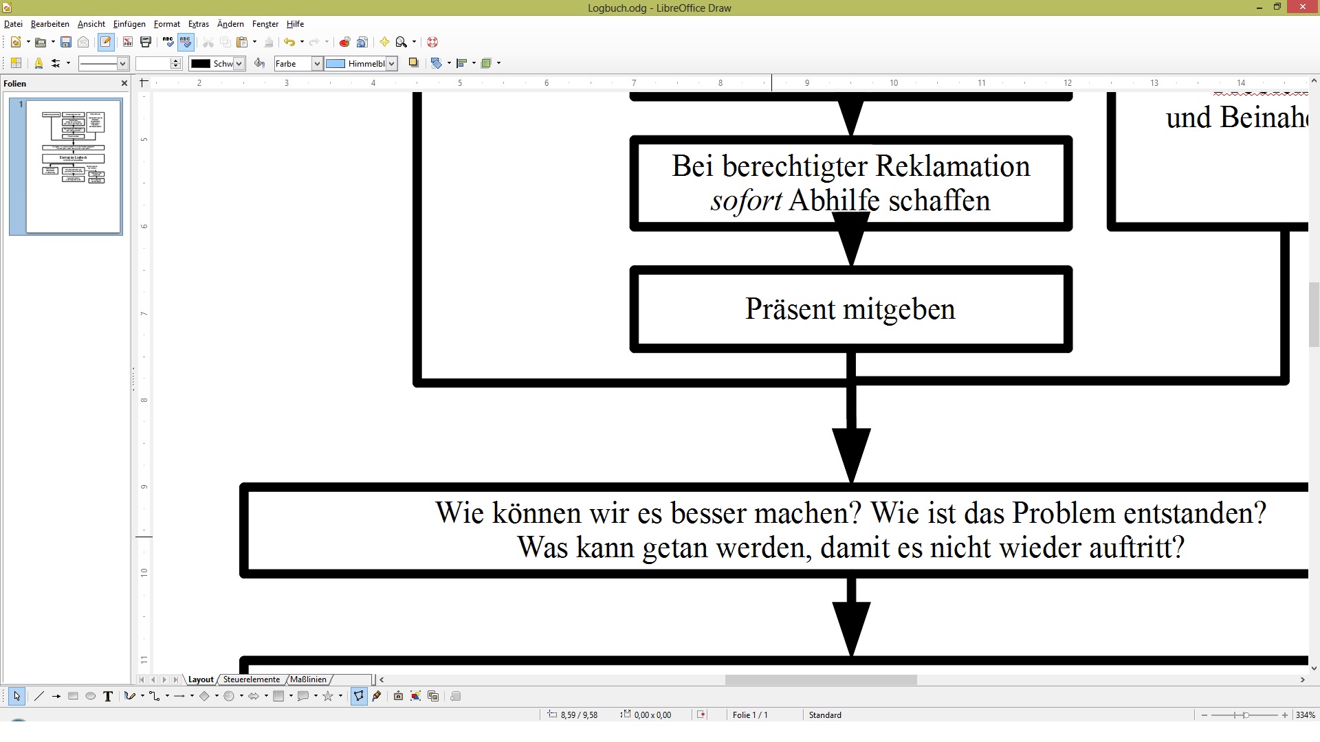

Ups... Ich habe eine neue "Spielart" gefunden... es scheint ein Draw-Problem zu sein:
Ich habe die Zeichnung.
Vorher
Vorher
Speichere, schließe und öffne neu.
Dann sieht sie schon verhuntzt aus...

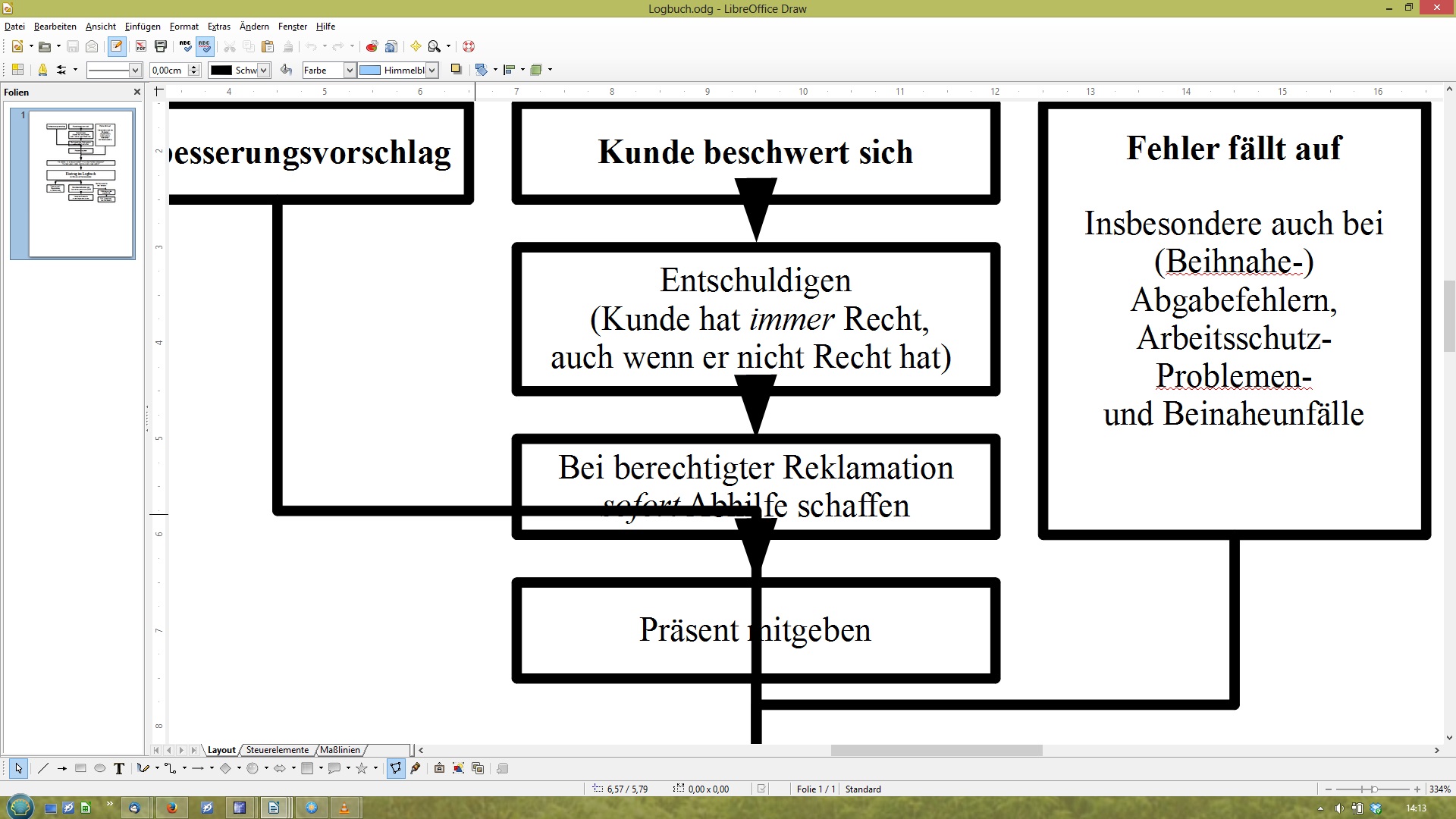

Nach dem schießen und neuem öffnen

musenbaron hat geschrieben:Ups... Ich habe eine neue "Spielart" gefunden... es scheint ein Draw-Problem zu sein:
Das Problem sitzt vor dem Bildschirm. Hinweis!
Deine Screenshots sind (zumindest für mich) nur wenig motivierend, dir bei der Lösung deines Problems zu helfen.

musenbaron hat geschrieben:Aus den Bildern kann man prima das Problem erkennen. Als Style Wettbewerb hatte ich ein Forum bisher nicht gesehen ;-)
Und, wo bleibt die Beispieldatei? Die Sceeshots mögen für dich aussagekräftig sein. Lösungsvorschläge lassen sich dennoch nur erraten.
Wenn dein Problem die Pfeile über den Textboxen das Problem sein sollten, gibt es dafür durchaus Lösungen. Um dir dann aber Vorschläge machen zu können, müsste ich selbst auch eine Beispieldatei erstellen. Da ich deine Vorgehensweise nicht kenne, wäre das eher unbefriedigend. http://de.openoffice.info/viewtopic.php ... 68#p208026
