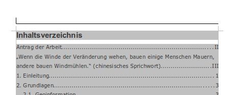

Hi, ich schreibe gerade eine längere Arbeit mit LO und habe ein kleines Problemchen. Meine Arbeit hat in einem ersten Teil einige Seiten, welche ich nicht im Inhaltsverzeichnis aufgeführt haben möchte, einige die römisch nummeriert sind und die meisten, welche natürlich gewohnt arabische Seitennummern haben.
In Seitenvorlagen stellt sich das etwa so da:
  • Deckblatt (Erste Seite)
  • 3 Seiten (Intro)
  • Inhaltsverzeichnis
  • x Seiten (Standard)
Die "intro" Vorlage habe ich selbst erstellt, um arabische Nummerierung dafür zu bekommen. Leider führt das dazu, dass die Texte die dort stehen (Antragstext, Zitat, ...) auch als Titel für das Inhaltsverzeichnis genutzt werden:
toc bug.jpg (14.44 KiB) 4560 mal betrachtet
Wie kann ich denn meine Vorlage (oder die TOC) so einstellen, dass das nicht passiert? Mich wundert das eh, da die Texte ja nicht als Überschriften formatiert sind.
Danke schon mal für die Support-Möglichkeit, manchmal sieht man ja den Wald vor lauter Bäumen nicht ;)

lieberLibre hat geschrieben:Mich wundert das eh, da die Texte ja nicht als Überschriften formatiert sind.
Vermutlich ist dem Text eine der Absatzvorlagen Überschrift 1 bis 10 zugeordnet, oder einer Ebene wurde unter Extras/Kapitelnummerierung... die benutzte Absatzvorlage zugeordnet.
An einem Screenshot lässt sich das leider nicht feststellen.

Beim Text
Antrag der Arbeit
ist der nachfolgende leere Absatz als Gliederung definiert (Wird in der Statuszeile angezeigt).
Beim Text
„Wenn die Winde der Veränderung wehen, bauen einige Menschen Mauern, andere bauen Windmühlen.“ (chinesisches Sprichwort)
sind die vorausgehenden leeren Absätze als Gliederung definiert (Wird in der Statuszeile angezeigt).
Wenn Du die Aufnahme ins Inhaltsverzeichnis vermeiden möchtest, dann setze den Cursor in den jeweiligen Absatz und drücke die Tastenkombination Str+M (Direkte Formatierung entfernen).
