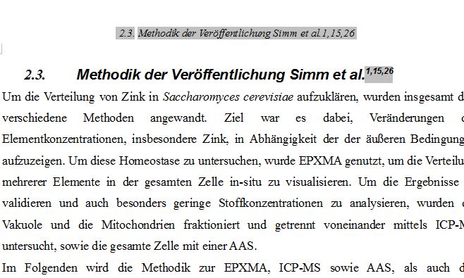

nochmal eine Frage zu dem ganzen :)
Und zwar möchte ich gerne nur einen gewissen Teil einer Überschrift als diejenige Ebene markieren, welche in die Kopfzeile kommt. Im Anhang seht ihr wieso: Ich möchte vermeiden, dass die Quellenangaben auch in die Kopfzeile kommen.
Jemand ne Ahnung wie man das machen kann? Einfach nur einen Teil markieren und mit der Absatzvorlage definieren geht nicht, der schnappt sich trotz Markierung immer die ganze Überschrift... tztztz

Re: Feldbefehl Kapitel - Kapitelinformation aus Überschrift!
Verfasst: Di 9. Jul 2013, 10:07
von pmoegenb
Till hat geschrieben: Und zwar möchte ich gerne nur einen gewissen Teil einer Überschrift als diejenige Ebene markieren, welche in die Kopfzeile kommt. Ich möchte vermeiden, dass die Quellenangaben auch in die Kopfzeile kommen.
Es wird immer der Absatz genommen der den einzelnen Ebenen zugeordnet ist. Im Inhaltsverzeichnis ist dies ebenso. Wenn die Quellenangaben nicht angezeigt werden sollen, musst Du sie eben bei diesen Absätzen weglassen, bzw. im darunter liegendem Absatz unterbringen.
Till hat geschrieben: Einfach nur einen Teil markieren und mit der Absatzvorlage definieren geht nicht, der schnappt sich trotz Markierung immer die ganze Überschrift.
Ist logisch, ein Absatz ist nun mal ein Absatz.
