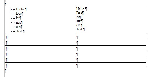

ich nutze LibreOffice häufig und bin allgemein sehr zufrieden damit.
Was mir immer wieder Kopfzerbrechen bereitet ist folgendes:
Wenn ich in einer Tabelle in einer Spalte eine Aufzählung mit Aufzählungszeichen habe, dann liegt durch das Einschalten der Aufzählung ein anderer Zeilenabstand/-absatz vor als ohne Aufzählung. Das stört mich sehr, da ich in der Spalte nebenan ebenfalls Text stehen habe, der auf der gleichen Höhe stehen soll. Da dort aber keine Aufzählung vorhanden ist, stehen diese nie auf der gleichen Höhe. Und umso mehr Zeilen in der jeweiligen Zelle stehen, umso gravierender ist der Unterschied.
Ich hoffe, ihr konntet mir folgen.
Mache ich hier irgendetwas falsch? Gibt es eine Lösung des Problems?
Vielen Dank für Eure Rückmeldung!
LG
senfhesse

Also bei beiden Spalten ist die gleiche Absatzvorlage eingestellt und auch unter Format -> Einzüge und Abstände -> Abstand stehen beide Spalten auf 0,00cm.
Hier habe ich mal ein Bild davon, wie es aussieht:
Vielleicht wird es jetzt klarer. Hier sieht man, dass in der linken Spalte mit Aufzählung die Zeilenabstände anders sind als in der rechten Spalte.
Noch Ideen, woran es liegen könnte bzw. wie Abhilfe zu schaffen ist?
Vielen Dank.

danke für deinen Hinweis, aber es geht mir ja nicht um die Einzüge, sondern um die Zeilenabstände.
Also mein Problem ist nicht, dass der Text nach recht gerückt ist bei der Aufzählung, sondern dass in dieser Zelle größere Zeilenabstände sind als in der Zelle ohne Aufzählung - deshalb der Vergleich in dem Bild.
Sorry, wenn ich mich unklar asgedrückt habe.

Ein Bild zeigt nur dass irgendwas irgendwie aussieht, aber nicht warum. Darum lade bitte genau dieses Beispiel als Writer-Datei hoch.

wurde das Dokument aus einem Fremdformat konvertiert ?
Wenn ich ein neues Dokument erstelle, stimmen die Abstände.
Spalten_Neu.odt
(10.06 KiB) 421-mal heruntergeladen

Ich kann alle Eure Beobachtungen nachvollziehen. Peters Dokument verhält sich betreffend Absatzabstand innerhalb der Tabellenzelle anders als das Gegenstück von senfhesse, trotz identischer Einstellungen.
Erstelle ich selbst von Grund auf ein gleichwertiges Dokument, erhalte ich das Ergebnis von senfhesse. Und diese Aussage gilt in gleicher Weise 1. unter openSUSE-12.3 mit LibO-3.6.3 und 2. unter Win7 mit LibO-3.6.7 und LibOPortable-4.1.0.
Von einem Verständnis dieser Effekte bin ich allerdings weit entfernt.
