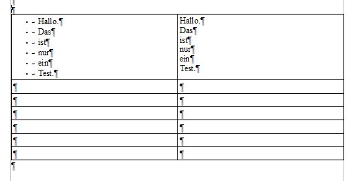

Hier habe ich mal ein Bild davon, wie es aussieht:
Vielleicht wird es jetzt klarer. Hier sieht man, dass in der linken Spalte mit Aufzählung die Zeilenabstände anders sind als in der rechten Spalte.
Noch Ideen, woran es liegen könnte bzw. wie Abhilfe zu schaffen ist?

danke für deinen Hinweis, aber es geht mir ja nicht um die Einzüge, sondern um die Zeilenabstände.
Also mein Problem ist nicht, dass der Text nach recht gerückt ist bei der Aufzählung, sondern dass in dieser Zelle größere Zeilenabstände sind als in der Zelle ohne Aufzählung - deshalb der Vergleich in dem Bild.

Ein Bild zeigt nur dass irgendwas irgendwie aussieht, aber nicht warum. Darum lade bitte genau dieses Beispiel als Writer-Datei hoch.

Hallo senfhesse,
wurde das Dokument aus einem Fremdformat konvertiert ?
Wenn ich ein neues Dokument erstelle, stimmen die Abstände.

Hallo Peter und senfhesse
Ich kann alle Eure Beobachtungen nachvollziehen. Peters Dokument verhält sich betreffend Absatzabstand innerhalb der Tabellenzelle anders als das Gegenstück von senfhesse, trotz identischer Einstellungen.
Erstelle ich selbst von Grund auf ein gleichwertiges Dokument, erhalte ich das Ergebnis von senfhesse. Und diese Aussage gilt in gleicher Weise 1. unter openSUSE-12.3 mit LibO-3.6.3 und 2. unter Win7 mit LibO-3.6.7 und LibOPortable-4.1.0.
Von einem Verständnis dieser Effekte bin ich allerdings weit entfernt.
