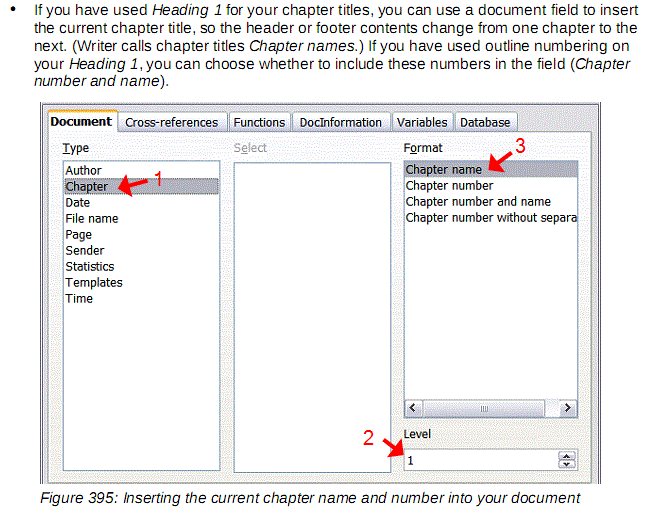

Nach einigem Probieren bin ich darauf gekommen, dass es mit
Einfügen --> Feldbefehl --> Dokument --> Kapitel
teilweise funktioniert. Und zwar wenn ich für "Überschrift 1"
Ebene 1 auswähle und einfüge, und für "Überschrift 2" entsprechend Ebene 2.
Siehe hier:
So wird der Feldbefehl "Chapter -- Level" hinzugefügt.
field-command for headlines 21 en.gif (49.97 KiB) 2263 mal betrachtet

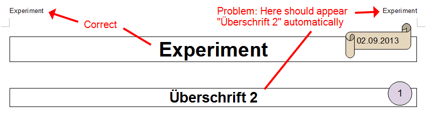

Nun, das ganze funktioniert auch für die Seiten 2 - n. Hier stehen im
Header immer hübsch die Inhalte der jeweiligen Formate Ü1 und Ü2.
Nur für die erste Seite funktioniert es nicht :twisted: : Der Inhalt der ersten Ü2 wird
nicht angzeigt, stattdessen der Inhalt von Ü1. Das sieht dann so aus:
Für Level = 2 auf Seite 1 - wie hier zu sehen rechts - funktioniert es nicht.
field-command for headlines 22 en.gif (11.78 KiB) 2263 mal betrachtet
Das zu verstehen ist - eigentlich - ganz einfach: Die beiden Bilder
oben zeigen es nochmal: (1) der Mechanismus, (2) der Fehler im Header rechts.

Hallo Syna,
das Phänomen ist bei allen Versionen von LibO/OOo/AOO gleich und wird durch diesen Artikel erläutert-

Danke Peter!
Damit gibt es zumindest einen Workaround, den man wohl default-artig
einsetzen muss. Na denn ... :)
