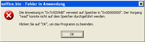

dies ist die Fortsetzung von http://www.libreoffice-forum.de/viewtop ... =5&t=12503, weil sich jetzt gezeigt hat, dass die nachstehende Fehlermeldung eine andere Ursache hat:
Diese Fehlermeldung tritt unter WinXP SP3 immer beim Schließen von LO Writer auf, wenn die experimentelle Seitenleiste aktiviert ist.
Selbst nach dem Löschen der "registrymodifications.xcu" im user-Verzeichnis des Profils und anschließender Einstellungsarie (dabei immer schön nach jeder noch so kleinen Änderung LO geschlossen und wieder neu gestartet) tritt der Fehler immer dann auf, wenn eben die experimentelle Seitenleiste aktiviert ist. D.h. natürlich erst nach der durch Neustart von LO erfolgten Aktivierung, nicht schon wenn ich das Häkchen in den Einstellungen mache und LO dann schließe.
Da ich diesen Fehler in einem anderen (auch von 3.6) übernommenen Benutzerprofil nicht habe, muss es an einem Zusammenspiel mit irgendetwas anderem liegen.
Sind irgendwelche Erkenntnisse darüber bekannt?
Mir ist natürlich klar, dass ich bei experimentellen Teilen mit Problemen rechnen muss, aber auf demselben PC bei 2 Benutzern bei ungefähr gleichen Voraussetzungen mal ja und mal nein? Das erscheint mir schon komisch.
Also: ich würde mich über jeden Hinweis sehr freuen!

ich glaube, dass ich jetzt die Ursache gefunden habe, indem ich wie folgt vorgegangen bin:
1. LO 4.1 mit leerem Benutzerprofil gestartet
2. LO gestartet und als erstes die Seitenleiste aktiviert, automatischer Neustart, LO beendet
3. in kleinen merkbaren Schritten Änderungen vorgenommen und zwischendurch immer wieder LO beendet
4. irgendwann hat's dann beim Beenden von LO die obige Fehlermeldung gegeben.
Das ganze habe ich etwa 6-7 mal durchgespielt und dabei ausschließlich die Reihenfolge innerhalb von Schritt 3 variiert. Das Ergebnis war in allen Fällen gleich: sobald die Datei "registrymodifications.xcu" eine Größe von ca. 140 kB überschritt, trat der Fehler auf, egal was ich zuletzt geändert hatte.
Danach war der Fehler nur noch wieder wegzubekommen, indem ich die Seitenleiste wieder deaktivierte.
Wäre es vielleicht möglich, dass meine Vorgehensweise von jemandem nachgespielt wird, um den Fehler einzukreisen?
