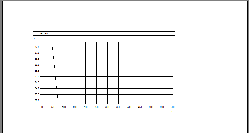

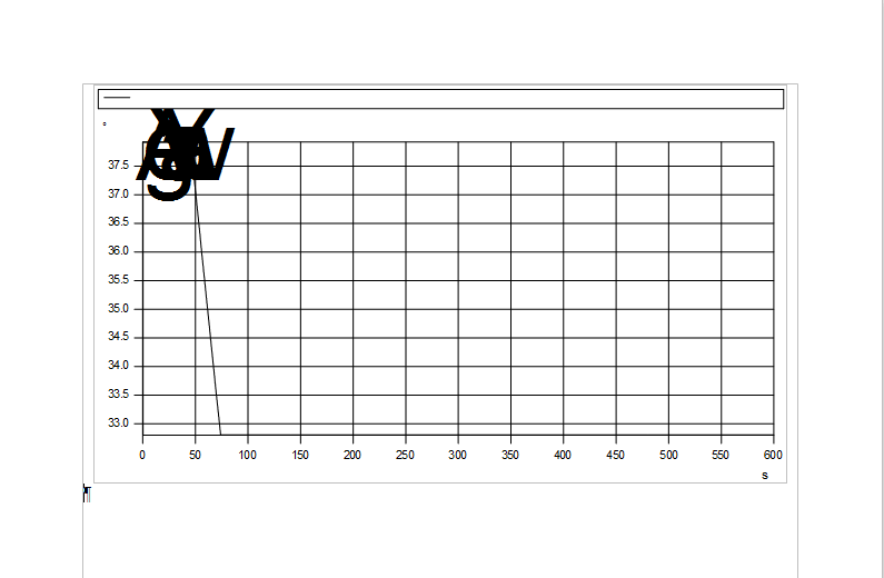

Ich habe folgendes Problem:
Ich möchte aus einem Messprogramm eine Grafik in ein LibreOffice Writer Dokument einfügen.
Dafür lege ich die Grafik in die Ablage und füge sie in LibreOffice mit STRG-v(Das selbe wie Bearbeiten->Inhalte Einfügen) ins Dokument ein.
Das klappt auch soweit.
Leider wird die Legende vom Diagramm jedoch falsch dargestellt.
In MS-Word klappts wunderbar, in LibreOffice leider nicht.
In Word eingefügt
In Word eingefügt
In LibreOffice eingefügt
Vielleicht hat einer eine Idee woran es liegen kann, bzw. wie man das Problem angehen könnte.

Marvin00 hat geschrieben:In MS-Word klappts wunderbar
ja, und? Wen interessiert das hier?
Versuch's mal mit 'nem anderen Grafik-Format als WMF (Windows MetaFile).

Das Problem an der Sache ist, dass die Grafik vom Messprogramm im wmf-Format in die Zwischenablage geschrieben wird.
Ich kann mir das Format also leider nicht aussuchen.
Ich glaube aber, dass es ein generelles Problem von LibreOffice ist, mit Vektorgrafiken umzugehen.

Ich habe das gleiche Problem beim Import vom WMF Grafiken.
Win7, LO 4.2.4.2.
Einige Schriftelemente werden mit falscher Schriftgröße und Laufweite dargestellt.
WMF Grafik sollte ok sein, da der Import in andere Programme funktioniert.
