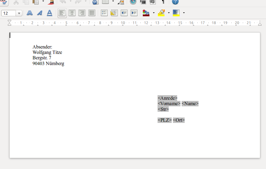

Hallo, ich bitte Euch zu folgendem Problem um Hilfe: Ich habe Linux-Ubuntu 13.10 neu installiert. Das LibreOffice ist dabei. Die Version von LibreOffice ist Version: 4.1.3.2 . Ich habe mir eine Vorlage zum Briefkuvert erstellt. Wie die aussieht könnt Ihr in beigefügten Dateianhang sehen: Bilddatei als Anhang . Klicke ich auf Seitenansicht so erscheint mir alles in Ordnung. Klicke ich auf Drucken, so wird links ein Teil von dem Absender nicht gedruckt. Ich habe eingestellt: 2 cm vom linken Rand. Das Drucken fängt aber erst ab 4 cm vom linken Rand an. Ich möchte nun den Druckbereich entsprechend vergrößern, wenn ich nur wüsste wie. Nun frage ich Euch, ob mir vielleicht da jemand helfen könnte. Bei meiner vorherigen Ubuntu-Version hat das einwandfrei funktioniert. Ich hoffe auf Eure Hilfe. Gruß wolfgangti

Hallo, vielen Dank für die Antwort. Eine Beispieldatei ist anbei hochgeladen. Das ausgedruckte Briefkuvert habe ich noch zur Veranschaulichung mit einer Digitalkamera fotografiert. Das Foto liegt auch als Anlage bei. Wenn ich mein Problem nicht richtig beschrieben habe, dann versuche ich es auch noch einmal. Gruß wolfgangti

Hallo, der Briefumschlag wurde vom hinteren Einzugsschacht eingezogen.

Bei mir ist das ein Universalschacht, bei dem Briefumschläge in Relation zum DIN A4-Format eingezogen werden. Einsprechend sind für den Einzug in "Einfügen - Briefumschlag" verschiedene Variationen zu finden, die du einfach mal mit DIN A4 ausprobieren solltest. Dann kannst du prüfen, wie das Druckbild sein wird. Da ich deinen Drucker (wahrscheinlich) nicht kenne, weiß ich auch nicht, wie er das Papier einzieht.
Vielleicht hilft es in deinem Fall bereits, wenn du mit deiner Blattausrichtung vom Hoch- zum Querformat wechselst und die Breite/Höhe austauschst.

Hallo, ich habe jetzt schon immer 'mal etwas probiert. Leider kein Erfolg. Mein Drucker ist ein Multifunktionsgerät, also Drucken, Scannen und Kopieren. Das Modell heißt Canon Pixma MG5150 . Ich hatte mir vorgestellt, dass vielleicht jemand etwas weiß, wie der Druckbereich vergrößert wird. Das geht doch bei LibreOffice Calc einfach zu machen. Gruß wolfgangti

LibreOffice druckt ja schon alles. Mehr als alles geht nicht. Es ist dein Drucker, der was von dem abschneidet, was LibreOffice liefert. Also musst du deinen Drucker überreden.

Dein Ausdruck sieht so aus, als habe der Drucker die verfügbare Papierbreite nicht erkennt.
Bei mir hat mit Deinem Beispieldokument die folgende Einstellung korrekte Ergebnisse gebracht:
  • Keine Änderung am Dokument
  • Im Druckdialog von LO unter Eigenschaften (des Druckers) Papierformat auf DL einstellen...
  • ... und Querformat + hinteren Schacht auswählen
  • Umschlag hochkant (!), d.h. schmale Kante nach unten einlegen
