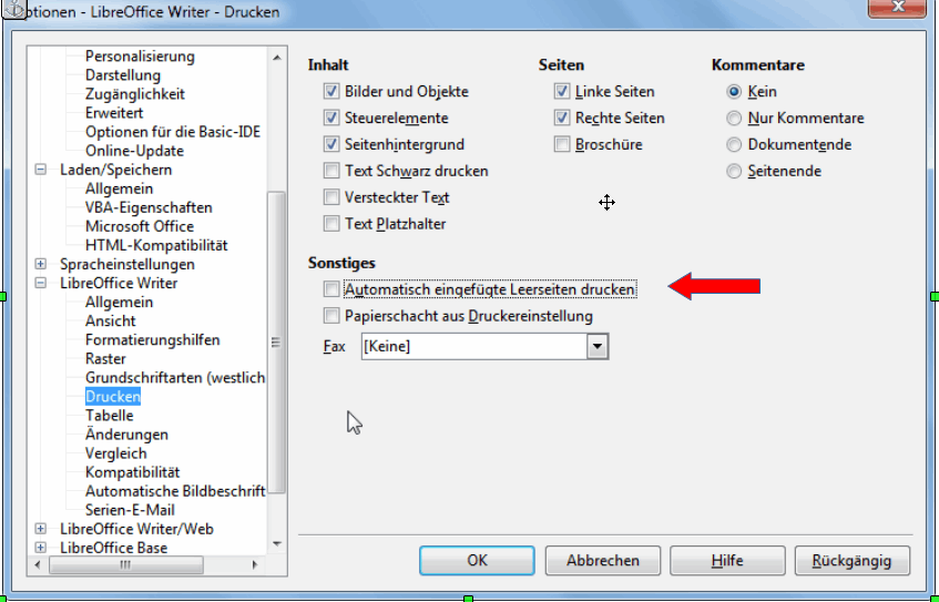

    - Welche Option hast Du unter Extras/Optionen.../LibreOffice Writer/Drucken ( siehe folgende Grafik) eingestellt ?
2014-02-13 11_32_12-Unbenannt 1 - LibreOffice Writer.gif (69.38 KiB) 5421 mal betrachtet

3. Sowohl unter Extras/Optionen.../LibreOffice Writer/Drucken als auch bei Exportieren als PDF ist bei Option "Automatisch eingefügte Leerseiten exportieren bzw. drucken" kein Haken gesetzt.
