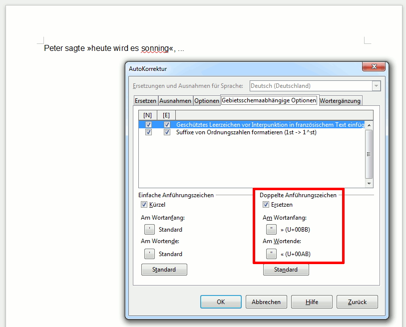

Kann mir jemand einen Tipp geben, wie ich die Gänsefüßchen tausche? Geht das über AutoKorrektur Option?
"Text"
sollte so aussehen
»Text«
Zeichen » (ALT 0187) und « (ALT 0171)
Danke

Beitrag von F3K Total » So 23. Feb 2014, 23:07
Detlev hat geschrieben:Geht das über AutoKorrektur Option?
Ja,
Reiter Gebietsschemaabhängige Optionen, unten rechts, die zwei Quadrate anklicken und die gewünschten Zeichen auswählen.
HTH R

Beitrag von Detlev » So 23. Feb 2014, 23:33
F3K Total hat geschrieben:
Ja,
HTH R
gemacht! Er ersetzt die Zeichen trotzdem nicht. Da muss irgendwo noch ein Haken gesetzt werden, vermute ich.

Beitrag von F3K Total » Mo 24. Feb 2014, 06:48
Moin.
Bei mir funktioniert es, wenn ich die doppelten Anführungszeichen über der 2 tippe.
R

Beitrag von Detlev » Di 25. Feb 2014, 00:09
also bei mir will er nicht. Keine Ahnung, weshalb nicht.

Hat deine Schriftart "Day Roman" überhaupt diese Zeichen?
Versuche es mal mit Arial oder TimesNewRoman
R

Beitrag von Detlev » Di 25. Feb 2014, 09:09
Kein Unterschied, egal welche Schriftart.
Ich habe probeweise die Zeichen ( und ) drüber gelegt. Die hat ja sicher jede Schriftart.
Er macht nur "". Mit ALT0187 u. ALT0171 geht es natürlich.

Beitrag von Detlev » Di 25. Feb 2014, 09:20
Ich vermute, die AutoKorrektur ist abgeschaltet. Wo müsste / könnte ich die ein- oder ausschalten?
Die Zeichen -- (doppelter Gedankenstrich) müssten zu einem langen Strich geändert werden. Das geht auch nicht.
Zur Sicherheit -
OS XP p3
LibO 4.2.1.1
man weiß ja nie...

Beitrag von Detlev » Di 25. Feb 2014, 09:25
jetzt funktioniert es! Unter Format muss man "AutoKorr bei Eingabe" einschalten!
Danke für die Hilfen!
