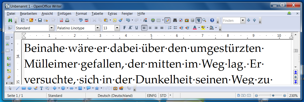

Drachen hat geschrieben:das hängt ja wahrscheinlich auch von der Fenstergröße und dem Zoomfakter usw. ab.
Das hat mich auf folgende Idee gebracht: Fenstergröße anpassen, Ansicht - Weblayout, Schrift auf passende Größe zoomen
Scrollen mit einer Zeile.png (191.49 KiB) 6618 mal betrachtet
