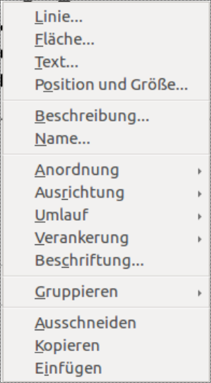

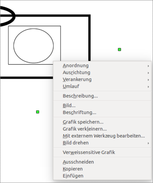

Es handelt sich hier um eine importierte, mit Microsoft Office erstellte doc-Datei mit Grafik. Wenn ich auf die Grafik rechtsklicke, ist das Menü eingeschränkt. (siehe angefügtes Bild 1)

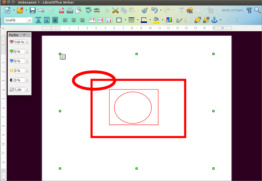

Wenn ich ein Testdokument selbst herstelle, mit einer vergleichbaren Grafik, ergibt das Rechtsklick-Menü u.a. auch die Einstellung "Bild", die mir einige Optionen liefert (siehe angefügtes Bild 2)
Ich habe die Grafik aus der importierten Datei kopiert und in ein leeres Dokument eingefügt. Aber auch dort gibt es nur die eingeschränkte Auswahl.

Im bild-menü 1 handelt es sich um ein Zeichenobjekt, bei dem Zeichenelemente gruppiert sind. Wenn du die Gruppe markierst, öffnet sich die Symbolleiste "Zeichnungsobjekt-Eigenschaften". Damit lassen sich Linien und Flächen der Gruppe einheitlich farblich u.a. gestalten.
Bei bild-menü 2 handelt es sich um eine Bild-Grafik (Bitmap). Wenn du die markierst, öffnet sich die Symbolleiste "Bild". Auch damit sind eingeschränkt farbliche Bearbeitungen mit dem Symbol "Farbe" möglich.
Weitergehende Bildbearbeitungswerkzeuge stehen dir hier nicht zur Verfügung. Was aber alles möglich ist, solltest du einfach mal ausprobieren.

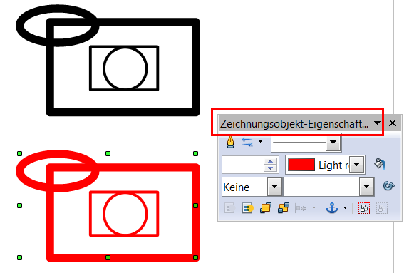

Dann versuch ich's mal umgekehrt!
Farbänderung bei Zeichenobjekt.png (21.41 KiB) 6524 mal betrachtet
Farbänderung bei Bitmap.png (31.93 KiB) 6524 mal betrachtet

Mit der Beispiel-Datei, die Du auch zurückgeladen hast, geht es. "beispiel1.png" im Anhang zeigt es analog zu Deiner Lösung. Soweit bin ich jetzt schlauer.

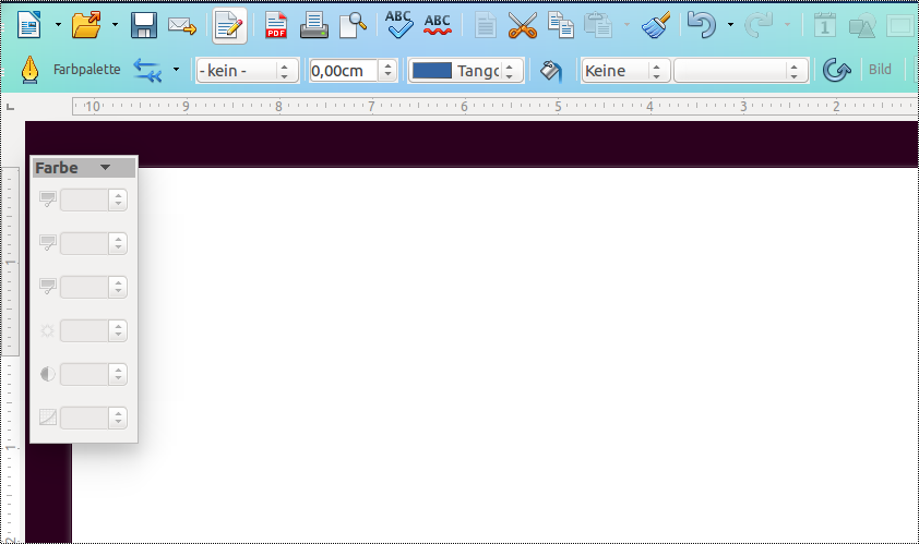

Die - nichtöffentliche Graphik - (bitmap?) läßt das nicht zu. Es gibt weniger Einstellmöglichkeiten, also weder "Farbe" noch "Bild". Diese Werkzeuge sind hier ausgegraut. Allerdings ist das Dokument nicht schreibgeschützt. :?:
Es gibt für das Bild auch kein "Eigenschaften" im Rechtsklickmenü. Siehe "beispiel2.png"

Bei dir ist oben auch die Symbolleiste "Zeichnungsobjekt-Eigenschaften" einstellbereit geöffnet. Es scheint sich also bei der "nichtöffentlichen Grafik" um ein Zeichenobjekt zu handeln. Dann stehen natürlich die Symbole für Bitmaps nicht zur Verfügung.
Stell doch einfach mal bei "Linienstil" eine durchgehende Linie ein und gib der "Flächenfüllung" eine Farbe. Wenn sich dann immer noch nichts bewegt, kann ich dir auch nicht mehr weiter helfen.
