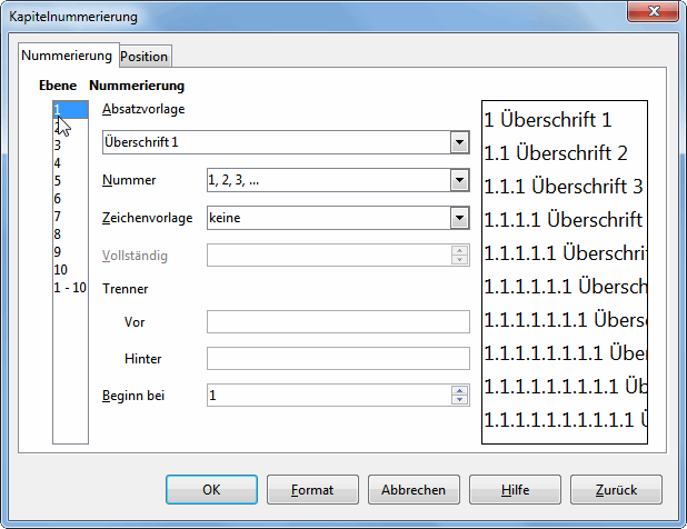

pmoegenb
Re: Listenvorlage zur Absatzvorlage - automatisch aktualisie
Beitrag von pmoegenb » Mi 8. Okt 2014, 17:15
Till hat geschrieben:Hat jemand einen heißen Tipp?
Eigentlich nein, denn ich weiß nicht wo Gliederung & Nummerierung zu finden ist. Ich arbeite mit Extras/Kapitelnummerierung...:
2014-10-08 17_14_51-Kapitelnummerierung.gif (22.85 KiB) 1977 mal betrachtet
