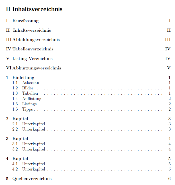

Hallo, ich möchte eine wissenschaftliche Arbeit schreiben und der Stil verlangt es, dass die Einführung und die Verzeichnisse Alphabetisch Nummeriert vor dem eigentlichen Inhaltsverzeichnis stehen. Wie kriege ich das hin? Hier ein Beispielbild:

Hallo, also der Screenshot zeigt ein Dokument das mit LaTex erstellt wurde.
Das Problem das Ich habe ist, dass die Alphabetischen Verzeichnisse hinter dem eigentlichen Inhalt stehen, im Inhaltsverzeichniss werden Sie aber dennoch vor dem Eigentlichen Inhalt angezeit. Also als Beispiel:

Ich hoffe die Problematik ist nun etwas klarer geworden. Und schonmal ein danke für die bisherigen Bemühungen.
