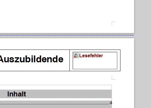

Bei meinen Textdokumenten stelle ich immer wieder mal fest, daß Logos, die ich mittels "Einfügen-Bild- aus Datei" in den Kopftext einfüge, beim erneuten Laden des Dokumentes nicht mehr angezeigt werden, es erscheint nur ein Rahmen mit dem Text: Lesefehler. Die Grafik ist nicht als Link eingefügt, zumindest nicht wissentlich. Ebenso ist die Grafik nach wie vor im Ursprungsverzeichnis vorhanden. Wer kennt das Problem und wie stelle ich das ab? Danke für jeden Hinweis.

Klick die Grafik an, dann Rechtsklick um das Kontext-Menü zu bekommen, dann Bild... anwählen.
Im dann erscheinenden Menü gibt es ein Feld Verknüpfung. Wenn da was drin steht, ist das Logo als Verknüpfung eingefügt. Eventuell mit einem relativen Pfad, der nicht mehr funktioniert, wenn das Dokument verschoben wird.

Danke für die Antwort, es ist aber kein Eintrag in dem Feld Verknüpfung vorhanden, dies ist auch nicht von mir gewollt, ich möchte, daß das Bild im Dokument gespeichert ist.

Ich hatte mal so ein ähnliches Phänomen. Es waren aber Bilder, die mit Cut+Paste eingefügt waren. Nicht, wie bei Dir, mit Einfügen > Bild > Aus Datei.
Bei mir hat damals geholfen, die Bilder mit Inhalte einfügen... einzufügen, bei Auswahl eines Formats, das mit Sicherheit konvertiert werden muß. Bei mir war das damals Bitmap. Danach keine Probleme mehr.
Also versuch mal, die Grafik in einem anderen Programm zu öffnen, mit Ausschneiden ins Clipboard zu nehmen und dann mit Inhalte einfügen (Strg+Umsch+V) zu übernehmen.
Wenn Du weitere Ursachenforschung betreiben willst, kannst Du Dir auch mal die Dokumentendatei selbst ansehen. odt ist eigentlich eine gezippte Verzeichnisstruktur. Also mach Dir eine Kopie des odt-Files, benenne die Kopie in .zip um, und öffne die Datei mit Winzip, 7zip oder was immer Du dafür nimmst. Deine Grafiken müßten eigentlich als separate Files enthalten sein.

Ich habe das Dokument nochmals dahingehend überarbeitet, daß ich die Bilder nochmals eingefügt habe. Leider habe ich den vorherigen Dateistand nicht mehr. In der aktuellen Datei sind die Bilder vorhanden, sogar mehrfach. Ich werde das Problem weiter beobachten und die Dateistruktur wieder untersuchen sobald das Problem mit einem Dokument wieder auftaucht. Trotzdem danke erstmal.

So ich habe das Problem wieder und folgendes festgestellt:
In der Vorlage ist das Bild vorhanden, beim Laden der Vorlage verschwindet es manchmal, manchmal auch erst, wenn die Datei gespeichert und neu geladen wird. Eine Systematik habe ich bisher nicht feststellen können, nur daß das Bild nach dem Verschwinden nicht mehr in der Datei vorhanden ist... sehr ärgerlich.

Verschiedene Gedanken:Ray123 hat geschrieben: In der Vorlage ist das Bild vorhanden, beim Laden der Vorlage verschwindet es manchmal, manchmal auch erst, wenn die Datei gespeichert und neu geladen wird.
1. Wie groß sind Deine Bilder (Dateigröße) - Wie leistungsfähig ist der betreffende Computer? Müssen die Bilder so groß sein oder kann man sie vorher passend machen?
2. War der Sicherungsvorgang tatsächlich abgeschlossen oder hattest Du das nur geglaubt. Dann wäre der Verlust erklärbar.
3. Wie groß ist die komplette, bebilderte Vorlage? Ist diese zu groß? Kann man das mit einer identischen Datei (nicht Vorlage) reproduzieren?

Die gesamte Vorlage ist 47kB groß, also mini für heutige Dateiverhältnisse. Das Problem ist auch nicht auf eine Vorlage beschränkt, sondern es tritt immer wieder mal mit unterschiedlichen Vorlagen auf. Interessanterweise tritt es an unterschiedlichen Arbeitsplätzen unterschiedlich oft auf. Die Vorlagen liegen auf einem Netzlaufwerk. Die PC sind unterschiedlich, es tritt besonders häufig bei einem PC mit i5 und 8GB Arbeitsspeicher auf. Es gibt jedoch einen baugleichen zweiten Arbeitsplatz, an dem das Problem fast nie auftritt. Alles ist für mich nicht so richtig durchschaubar...

kann es sein, daß Dein NAS das Problem ist? Sollte ein eingebettetes Bild über das NAS sporadisch nicht lesbar sein, und Du speicherst die Vorlage neu ab, dann ist das Bild nicht mehr enthalten. Da die Bilder im odt Format separat liegen, kann es durchaus sein, daß zwar das Dokument geöffnet werden kann, nicht jedoch die Bilder. Oder nicht alle.
Beobachtest Du gelegentlich Probleme (z.B. "Das Netzwerk ist ausgelastet") beim Öffnen von Dateien über das NAS? Nicht spezifisch LO, irgendwelche Programme.

Hallo Gebhard, wenn das so wäre, müßten auch Bilder aus dem normalen Text verschwunden sein, komischerweise betrifft es bisher aber immer nur das Logo, welches im Kopftext der Vorlage eingebunden ist. Zugriffsprobleme grundsätzlicher Art auf das NAS kann ich ausschließen, da daran auch Maschinen hängen, die ständig Daten dorthin schreiben und lesen. Was ich aber festgestellt habe, LO hat wohl ein grundsätzliches Problem bei Zugriffen auf ein NAS, insbesondere der Vorlagenmanager benötigt sehr lange, um die Vorlagen anzuzeigen, dies kann bis zu 20 Sekunden dauern. Eine Ursache dafür konnte ich noch nicht finden.
