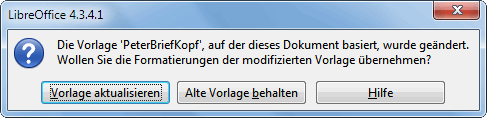

pmoegenb
Re: Formatvorlagen automatisch aktualisieren
Beitrag von pmoegenb » Do 27. Nov 2014, 10:33
eleanora hat geschrieben:wenn du die Vorlage änderst, wirst du nach wie vor beim Öffnen eines Dokumentes, welches mit der Vorlage gestaltet wurden gefragt, ob du das Dokument aktualisieren möchtest.
Stimmt (siehe Screenshot), es sei denn, die Dokumentvorlagen wurden nach der Erstellung eines Dokuments verschoben.
2014-11-27 10_24_44-LibreOffice 4.3.4.1.gif (10.87 KiB) 7275 mal betrachtet
Siehe auch http://www.ooowiki.de/DokumentVorlagen.html. Die Beschreibung ist zwar schon etwas veraltet, aber auf das was es ankommt immer noch gültig.

ich muss jetzt diesen alten Thread aufwärmen, weil ich womöglich genau das gleiche Problem habe.
Ich habe unsere bestehende Briefvorlage (Briefkopf.ott) geändert und möchte nun, dass jedes bisher mit dieser Vorlage abgespeicherte Dokument beim Öffnen die Frage bekommt, ob die neue Vorlage angepasst werden soll oder nicht.
Leider kommt diese Abfrage (so wie in dem Screenshot von pmoegenb) bei mir nicht.
Ich verwende LibreOffice 6.4.6.2 (x64)
Zum Ändern der Dokumentenvorlage bin ich wie folgt vorgegangen:
Datei - Dokumentenvorlage - Als Dokumentenvorlage speichern
Die Bezeichnung und der Speicherort blieb gleich.
Was muss ich tun, damit LibreOffice erkennt, dass sich die Vorlage geändert hat und auf die aktuelle Vorlage aktualisiert?
