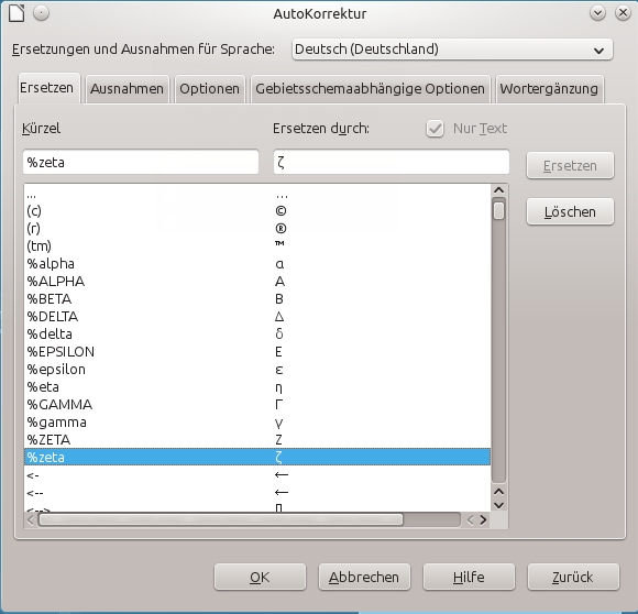

derzeit schreibe ich meine Diplomarbeit mit Writer (V.4.2.7.2 Kubuntu) und benötige viele griechische Buchstaben als Formelzeichen. Nun gibt es ja mehrere Möglichkeiten, diese einzugeben (Unicode, Zeichentabelle etc.) Am besten gefällt mir, wie es beim Formeleditor implementiert ist:
Die Eingabe von
%sigma -->σ
%SIGMA -->Σ
etc.
Um diese Eingabemethode auch im Text anzuwenden bin ich folgendermaßen vorgegangen: In den Autokorrekturoptionen habe ich für jeden griechischen Buchstaben das entsprechende Kürzel hinterlegt(Screenshot). Das funktioniert auch wunderbar. Nun zu meiner Frage:
Kann man diese Optionen irgendwie exportieren, um die Optionen auf andere Installationen zu übertragen? Wenn ja, in welchem Ordner liegen diese Einstellungen?

EureDudeheit hat geschrieben:Kann man diese Optionen irgendwie exportieren, um die Optionen auf andere Installationen zu übertragen? Wenn ja, in welchem Ordner liegen diese Einstellungen?
Siehe https://wiki.documentfoundation.org/Use ... zerprofils
