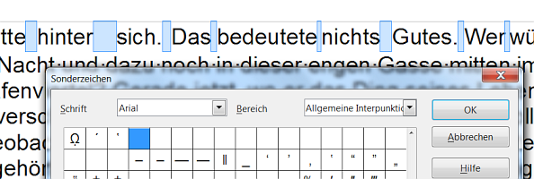

Mau hat geschrieben:Das geht bei Writer wohl nicht,
Aber sicher doch!
Allgemeine Interpunktion.png (73.12 KiB) 5849 mal betrachtet
