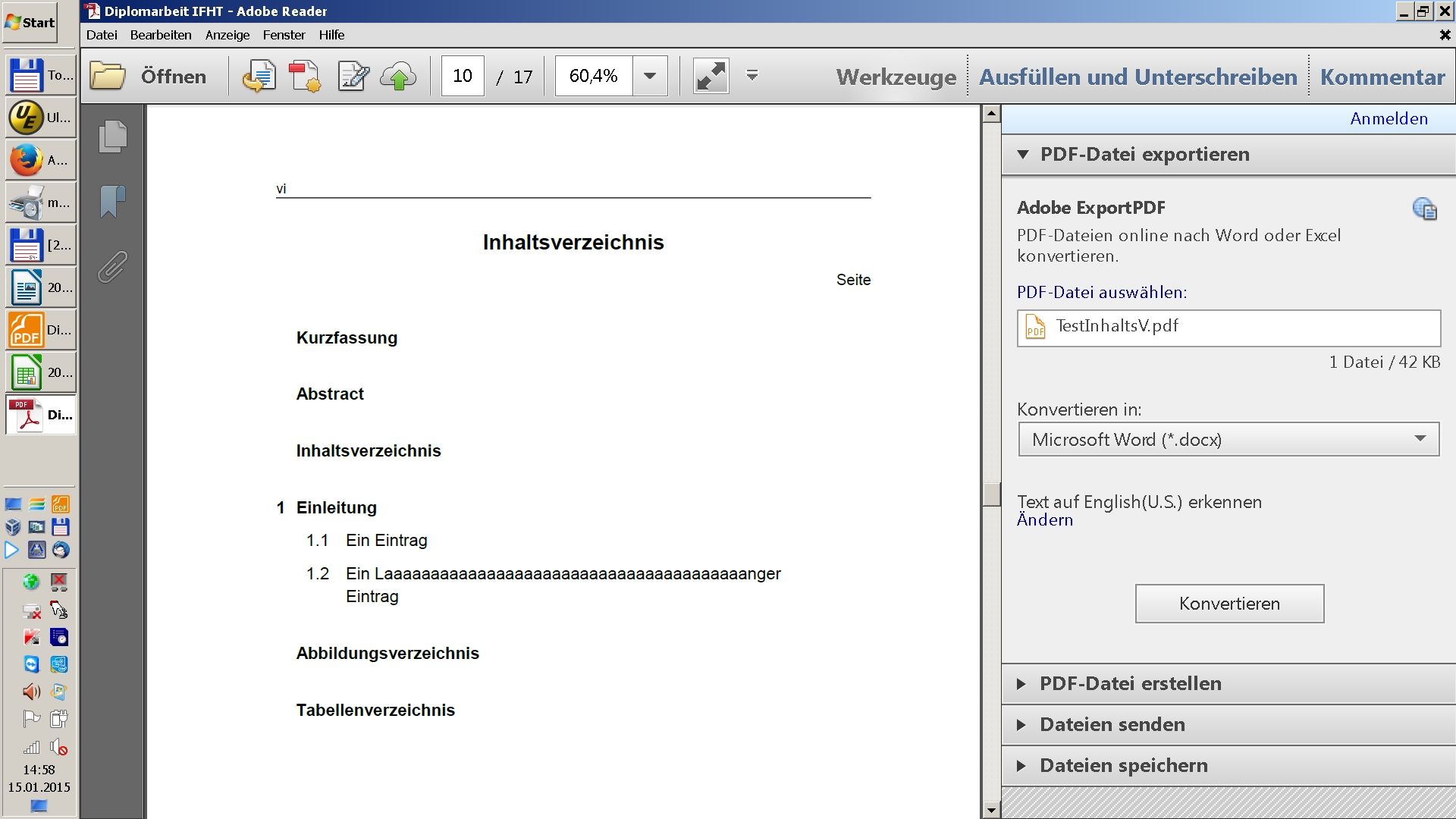

Hallo, vielen Dank für das Feedback.
Ich habe mal 2 Screenshots gemacht, wie das bei mir aussieht. 1x mit Foxit, 1 x Acrobat.
In beiden Ansichten sind die SeitenZahlen im Inhaltsverzeichnis nicht zu sehen. Sieht das bei Dir anders aus ?

Re: PDF Export Inhaltsverzeichnis Seitenzahlen weg
EricE,
Dein odt hat mir keine Ruhe gelassen. Irgendwie ist da mit dem Inhaltsverzeichnis der Wurm drin, weiß nicht ob es sich vielleicht um eine importierte Word-Datei handelt !?
Um die links hinzukriegen, blieb mir nichts anderes übrig, als das Verzeichnis zu löschen und nochmal zu kreieren. Mußte dann nur einen Tabstopp nach der kapitelnummer im "edit index" dialog hinzufügen.
Damit Seitenzahlen funktionieren darf die Absatzvorlage im Inhaltsverzeichnis keinen Einzug nach dem Absatz-Text haben. Hier waren so 1,50 cm eingestellt.
Das bedeutet aber, dass Du lange Überschriften im Inhaltsverzeichnis eventuel manuell umbrechen musst. (shift+return)
Schau mal ob die angehängte Datei bei Dir funktioniert.
