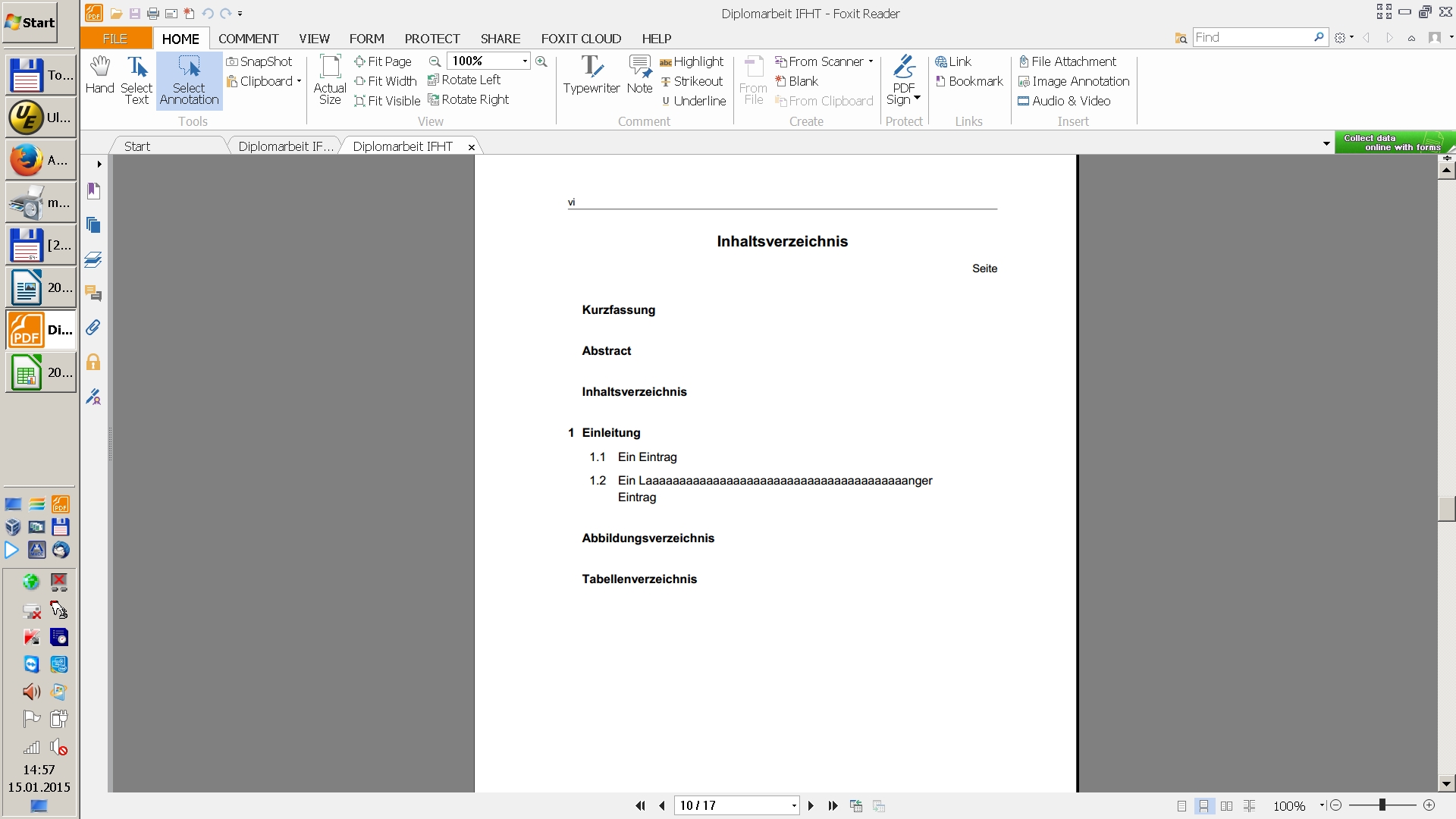

Ich habe mal 2 Screenshots gemacht, wie das bei mir aussieht. 1x mit Foxit, 1 x Acrobat.
In beiden Ansichten sind die SeitenZahlen im Inhaltsverzeichnis nicht zu sehen. Sieht das bei Dir anders aus ?
