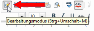

Wie äußert sich der Schreibschutz, bekommst Du einen entsprechenden Hinweis auf den Bildschirm oder ist das lediglich eine Annahme von Dir ?
Wenn Du einen entsprechenden Hinweis auf den Bildschirm bekommst, ist der nachfolgende Schalter aktiv ?
